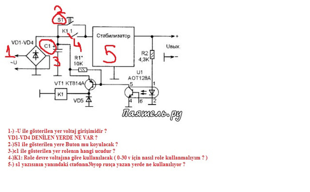

Bu devre işini görür role voltaji girişten alındığı için sabit kalacaktır. Bu devresinin çalışması için öncelikle s1 butonuna basmanız lazım her korumaya geçtiğinde tekrar basmanız lazım.

U1: PC817 DIP-4 Transistör Çıkışlı Optokuplör
K1: Role devre voltajına göre kullanılacak
VT1: Pnp Transistör BC557 Gibi
R1: 10K
VD5: 1N4007 YADA 1N4148 diyot ta olur.
R2: 4K3
S1: Buton role kontaklarına bağlı diğer malzemeler güç kaynağına ait olan malzemelerdir.
Hocam kusura bakamayin çok fazla elektronik bilgim olmadığı için sormak durumunda kalıyorum. bu resim üzerinde sormak istediklerim var..
Sizi fazla rahatsiz ettim farkındayim kusura bakmayin lütfen. Yardımlarınız için çok teşekkür ederim şimdiden. saygılarımla.
Resimde anlatılan devre şemasını hangi güç kaynağı üzerine takacak iseniz ona göre değerlendirmeniz ve bağlantılarını doğru yapmanız lazım.
1. güç kaynağının AC girişi yani trafo ucları ornek 25volt ac veya 30 volt ac gibi
2. koruma devresini ilave ettikten sonra güç kaynağı çalışmaz kısa deve ettiğinde de çalışmaz çalışmasını başlatmak için kullanacağınız buton yani start butonu
3. 1 şıkkın devamı köprü diyottan sonra kullanılan blok kondansatör
4. kısa devre korumasını devreye sokmak ve devreden çıkarmak için kullanılan role uçlarıdır.
5. Mevcut güç kaynağının kendisidir.
