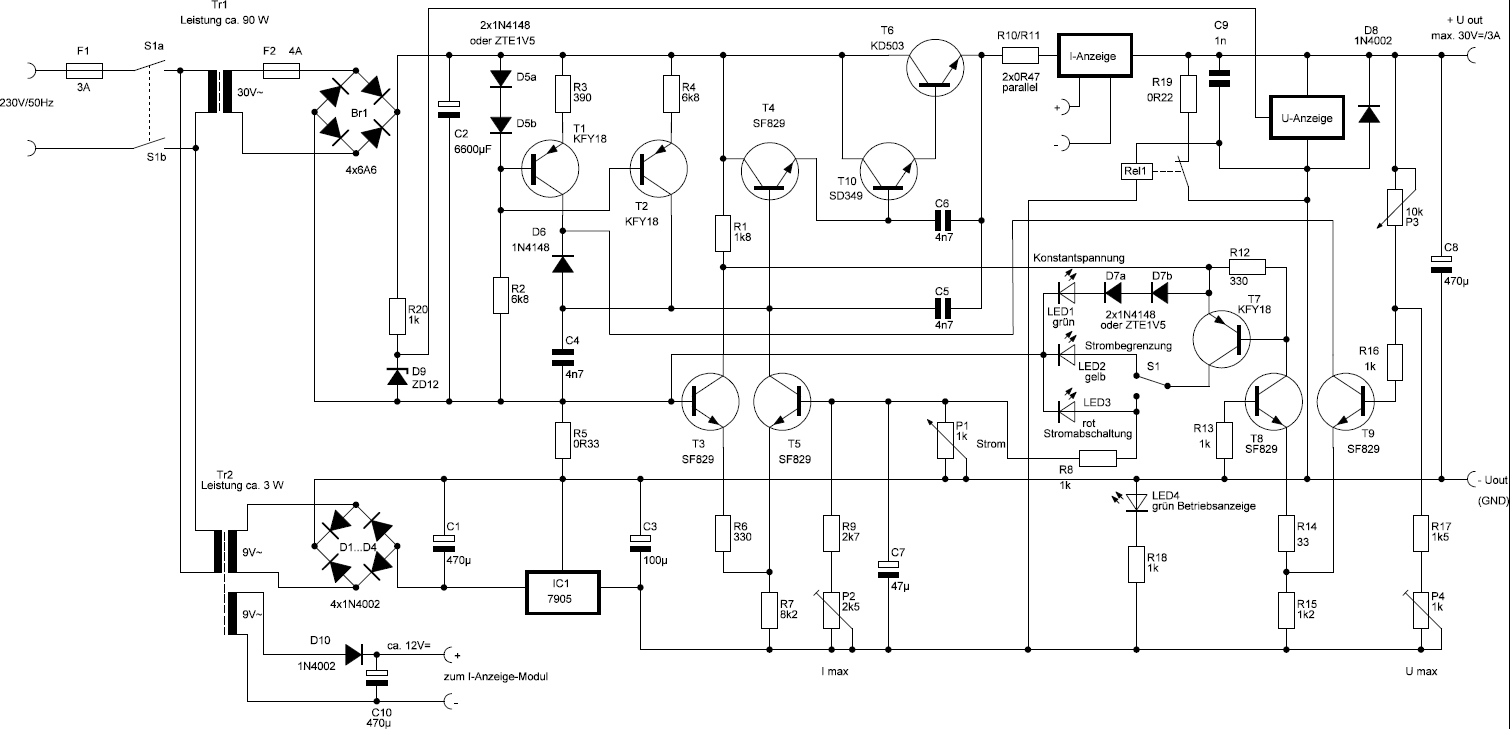

bu başlık altında yer alan tüm devreler çalışan devrelerdir. Herhangi bir tanesini yapabilirsiniz. Görsel ve yapı olarak hangisini beğenirseniz üzerinde transistör olanda var dışarıdan takılan da var potlar soketli olanda mevcut.İyi günler..30v luk akım ve voltaj ayarlı bir güç kaynağı yapmak istiyorum...paylaşımlarınızdaki güç kaynaklarını inceledim ancak kafam çok karıştı hangisini yapıcam nerden başlıcam bilemiyorum...yardımcı olursanız sevinirim...

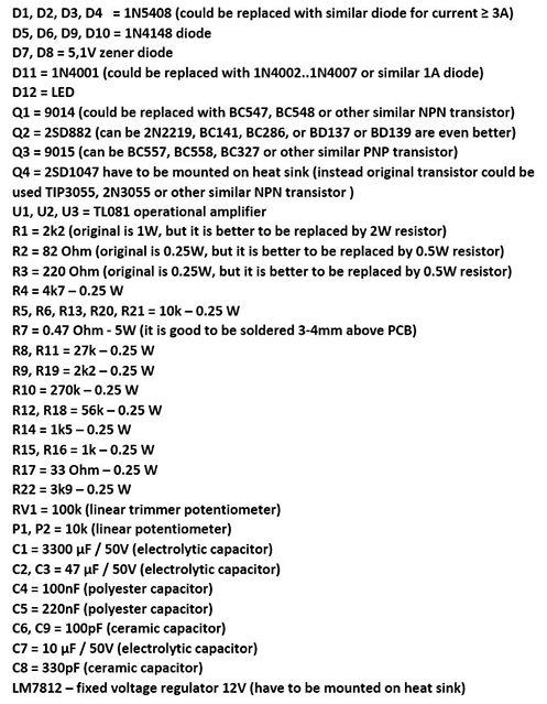

hem pcb üzerinde hemde zipli dosya içerisinde şema mevcuttur. Devre şemasına bakabilirsiniz. R1 direnç olduğunu 220OHM değerini belirler.sizin yapmış oldugunuz devreyi delikli plakete yapmak istiyorum ancak malzeme listesindeki elemenların ne olduğu belli değil yani( R1 220ohm -C1 3300uf )gibi.belkide ben beceremedim.sizden ricam bana email olarak dosyayı atabilirmisiniz.
Dosyada malzeme listesi paylasilmiş ancak neyin nereye konulacagi yazmiyor...
