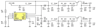

Birçok cihazın analog kısmı iki kutuplu bir besleme voltajı gerektirir. Cihaza ağdan güç veriliyorsa, bu voltajın elde edilmesinde herhangi bir sorun yaşanmaz. Ancak USB'den, tek kutuplu bir ağ bağdaştırıcısından veya otonom güç kaynaklarından güç sağlandığında bu bir sorun haline gelebilir. Önerilen iki kutuplu voltaj kaynağı, 3 - 12 V'luk tek kutuplu bir voltaj kaynağıyla çalıştırılır ve USB bağlantı noktasıyla beslenen cihazlarda kullanılabilir.
Güç kaynağının kalbi MAX761 takviye dönüştürücü denetleyicisidir. Kaynağın şematik diyagramı Şekil 2'de gösterilmektedir. 1. Pozitif voltaj kanalı, klasik bir yükseltici dönüştürücünün devresine göre inşa edilmiştir. Negatif bir voltaj elde etmek için “uçan” bir kapasitör C3 kullanılır. Düşük çıkış dalgalanması ve yüksek verimlilik elde etmek için tüm kapasitörlerin düşük ESR'ye sahip olması gerekir; tantal veya seramik kapasitörler önerilir. Kaynak, 100 mA'ya kadar yük akımında ±12 V'luk bir çıkış voltajı sağlar.
Pirinç. 1. İki kutuplu bir güç kaynağının şematik diyagramı.
İki kutuplu bir güç kaynağı analog devrelere güç sağladığında, çıkıştaki yüksek frekans dalgalanmasının seviyesi çok kritiktir. Yukarıdaki devrede, yüksek frekanslı dalgalanmaların ek olarak bastırılması için, Q1 ve Q2 transistörlerinde yapılan ek aktif filtreler kullanılır.
