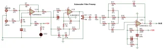

  • Besleme Voltajı: TPA3116D2 için ideal besleme 19V-24V DC arasıdır. Eski bir laptop adaptörü bu iş için biçilmiş kaftandır.
  • Filtreleme: Subwoofer kanalındaki alçak geçiren filtre (LPF) potansiyometresini doğru ayarlayarak, bas seslerin netliğini artırabilirsiniz.
