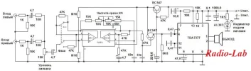

Özellikle araç içi uygulamalar, taşınabilir (portable) ses bombaları veya 12V tek besleme ile çalışan kompakt ev sinema sistemleri için mükemmel bir fiyat/performans ürünü olan TDA7377 entegreli Subwoofer Amplifikatör devresini sizlerle paylaşıyorum.
TDA7377, düşük voltajlarda bile yüksek verimlilikle çalışabilen, kısa devre ve aşırı ısı korumalarına sahip oldukça kararlı bir quad (dörtlü) amfi entegresidir. Bu projede entegre BTL (Bridge-Tied Load / Köprüleme) modunda kullanılarak tek kanaldan güçlü bir subwoofer (bas) çıkışı elde edilmiştir.
Devre Özellikleri ve Teknik Detaylar
- Entegre: TDA7377 (STMicroelectronics)
- Çıkış Gücü: ~30W ila 35W RMS (Kullanılan hoparlör empedansına ve besleme voltajına bağlı olarak değişir)
- Çalışma Voltajı: 12V - 14.4V DC (Tek Besleme / Single Supply). Maksimum 18V DC'ye kadar destekler. Araç aküsü veya 12V adaptörlerle doğrudan çalışmaya uygundur.
- Hoparlör Empedansı: Köprü (BTL) modunda 4 Ohm subwoofer sürücüleri için idealdir.
- Stand-By Fonksiyonu: Entegrenin kendi üzerinde bulunan gecikmeli açılma (Mute/Stand-By) özelliği sayesinde ilk enerji verilme anında hoparlörden gelen o rahatsız edici patlama sesi (pop noise) engellenmiştir.
Montaj ve Kurulum Önerileri
- Güç Kaynağı ve Akım: Devrenin tam performansta bas frekanslarını bozmadan (clipping olmadan) verebilmesi için besleme kaynağının en az 3A - 5A akım verebilen kaliteli bir adaptör veya akü olması gerekir. Besleme hattına paralel eklenen yüksek kapasiteli kondansatörler bas vuruşlarındaki çökmeleri önleyecektir.
- Soğutucu (Heatsink) Seçimi: TDA7377, küçük yapısına rağmen köprü modunda ve bas frekanslarında çalışırken ciddi ısı üretecektir. Entegrenin arkasındaki metal yüzeye mutlaka termal macun sürülerek yeterli büyüklükte bir alüminyum soğutucu vidalanmalıdır.
- Filtre Kombinasyonu: Bu amfi devresinin girişine, forumumuzda şeması bulunan TL072'li Aktif Alçak Geçiren Filtre (Low Pass Filter) devresini eklerseniz, mid ve tiz seslerden tamamen arındırılmış, sadece derin bas üreten mükemmel bir aktif subwoofer sistemi elde edersiniz.
Baskı Devre (PCB) Dosyası
Konunun ekinde yer alan Subwoofer amplifikatörü TDA7377.zip dosyası içerisinde devreye ait gerekli çizimler ve PCB dosyaları mevcuttur. İndirip doğrudan baskı devre yöntemiyle (ütü veya pozlama) kendi plaketinizi basabilirsiniz.Proje ile ilgili montaj sorularınızı, malzeme alternatiflerini veya deneyimlerinizi konunun altından paylaşabilirsiniz.
