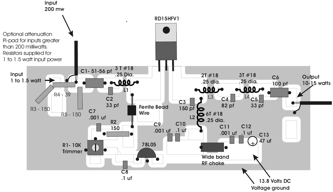

FM vericileri için 15W güç
Bu devre sadece iki ana bileşenden oluşur ve çıkışta 15 W besleme yapabilir. Giriş, amplifikasyon zincirini gerçekleştirmek için 1W'da 200mw güç kullanır. Çıkış transistörü, 15 W'lık bir gerçek güç sunma yeteneğine sahiptir. RD15HVF1 bir soğutucu gerektirir. Bu devre FM 88 108 MHz verici yükselticileri üzerinde çalışmak için uygundur.

FM radyo frekanslarında (88-108 MHz) çalışan oldukça popüler ve etkili bir 15 Watt RF Güç Amplifikatörü (Lineer) devresidir. Kalbinde RD15HVF1 MOSFET transistörü yer alır.
88-108 MHz 15 Watt RD15HVF1 MOSFET Lineer Amplifikatör
Bu devre, "geniş bant" yapısı sayesinde oldukça pratiktir ve 99.4 MHz frekansında test edilmiş, mükemmel sonuçlar vermiştir.
Teknik Özellikler:
  • Çalışma Frekansı: 88 - 108 MHz (FM Bandı)
  • Çıkış Gücü: 15 Watt
  • Ana Bileşen: RD15HVF1 MOSFET
  • Giriş Gücü: İhtiyaca göre iki farklı giriş noktası mevcuttur:
    • 1. Giriş: 1W - 1.5W arası RF girişi için.
    • 2. Giriş: 0.2W (200mW) RF girişi için.
  • Besleme Gerilimi: +12V ile 13.8V DC arası.
Montaj ve Ayar Talimatları (Önemli):
  • Soğutma: MOSFET transistör için mutlaka iyi bir soğutucu (radyatör) kullanılmalıdır.
  • Bias (Akım) Ayarı: Ayara başlamadan önce Bias potansiyometresini 0 Volt konumuna getirin. Ardından, lineer devre sürülürken (giriş sinyali varken) akımı yavaşça yükselterek 1.5A - 1.7A (maksimum) seviyesine ayarlayın.
  • PCB Tasarımı: Baskı devre kartı, bileşenlerin lehimleneceği adacıklar hariç tamamen bakır yüzey (şase/ground plane) olarak bırakılmalıdır.
  • Güvenlik ve Lehimleme: MOSFET'i lehimlerken veya devrede çalışırken:
    • Havya topraklanmış olmalı ve tercihen fişten çekilmelidir.
    • Teknisyen kendini topraklamalıdır (statik elektriğe karşı).
    • Anten takılı olmamalı ve devre plaketi topraklanmalıdır. Aksi takdirde RD15 transistörünü kolayca bozabilirsiniz.
Malzeme Listesi Özeti:
  • Transistör: RD15HVF1
  • Voltaj Regülatörü: 78L05 (Bias voltajı için)
  • Diyot: BY255 (Ters polarlama koruması için)
  • Bobinler: Şemada belirtilen turlar (Örn: 3x6x1 mm) hava nüveli bobinlerdir.
  • Kondansatörler: Yüksek frekansa uygun seramik veya mika kondansatörler tercih edilmelidir.
Devamı ektedir.
RD15HVF1 15W FM Lineer Amplifikatör Malzeme Listesi
Komponent KoduDeğer / ÖzellikAdetAçıklama
TR1RD15HVF11Ana Güç MOSFET Transistörü
IC178L051+5V Voltaj Regülatörü (Bias için)
RV110K Trimmer1Bias (Akım) Ayar Potansiyometresi
R139 Ohm ½ Watt1Giriş Direnci
R2, R3, R4150 Ohm ½ Watt3Bias ve Filtreleme Dirençleri
C156p1Seramik veya Mika Kondansatör
C2, C933p2Seramik veya Mika Kondansatör
C8100p1Seramik veya Mika Kondansatör
C1082p1Seramik veya Mika Kondansatör
C11150p1Seramik veya Mika Kondansatör
C3, C6, C121n (1000p)3Monolitik Kondansatör
C4, C5, C7100n (0.1uF)3Monolitik Kondansatör
C1347µF1Elektrolitik Kondansatör (Filtre)
L1, L43T-D6-W123 Tur, 6mm Çap, 1mm Tel Bobin
L32T-D6-W112 Tur, 6mm Çap, 1mm Tel Bobin
L28T-D6-W118 Tur, 6mm Çap, 1mm Tel Bobin
RFC1VK2001Geniş Bant Choke Bobini
FB1Ferrite Bead1Ferrit Boncuk (Parazit Engelleyici)
Önemli Teknik Notlar:
  • Bobin Sarımı: Bobinlerin (L1-L4) iç çapı 6mm olmalı ve 1mm emaye bobin teli kullanılmalıdır.
  • Bias Ayarı: Devreyi ilk kez çalıştırırken RV1 trimmerı mutlaka minimumda (0V) olmalıdır. Giriş sinyali varken akımı 1.5A - 1.7A seviyesine yavaşça yükselterek sabitleyin.
  • Soğutma: RD15HVF1 transistörünü mutlaka izolasyon pedi ve termal macun ile geniş bir alüminyum soğutucuya monte edin.
  • Statik Elektrik: MOSFET transistörler statik elektriğe karşı hassastır. Lehimleme sırasında havyanın topraklı olduğundan emin olun.
