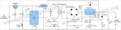

Devrenin çalışmasının anlaşılması basittir, güç kaynağı S1 basma anahtarına basılarak AÇILABILIR, S1'e basıldıktan sonra röle anahtarı devreye girecek ve şebeke beslemesi devreye bağlanacaktır. LM317 entegresinin çıkışında kısa devre meydana geldiğinde, 555 entegresine giden besleme kesilecektir, bu nedenle röle anahtarı devre dışı kalır ve devreye giden şebeke gücü kesilir, güç kaynağını tekrar başlatmak için tekrar S1 anahtarına basmak gerekir.
Devre, 555 zamanlayıcı IC, LE30CZ 3V voltaj regülatörü IC ve ayarlanabilir voltaj regülatörü IC'si olan bir LM317 çipi olan üç IC ile inşa edilmiştir. Şebeke beslemesini düşürmek için 230V ila 16V'luk bir düşürücü transformatör kullanılır ve AC voltajını düzeltmek için bir 3A 50V köprü kullanılır. Devrede gösterildiği gibi, LM317'ye giden maksimum giriş voltajı 22V'den yükseltilmemelidir. Transformatör, köprü ve 2200uF kondansatör yerine 22V 2A fiş paketi de kullanabilirsiniz. LM317 entegresi ile uygun bir soğutucu kullanılmalıdır.​
Bu devrede pil kullanmaya gerek yoktur ve yanlışlıklar vardır.
Röle, transformatörün girişi yerine çıkışını, yani LM317T'yi kontrol eden kısmı keserse, 7555 için ayrı bir besleme hattı tahsis edilebilir ve güvenle çalıştırılabilir.
Röle, 7555'e doğrudan bağlanmak yerine bir transistörle sürülürse daha iyi olur.
Kısadevre durumunda rölenin gücü kesileceği için devamlı aç-kapa yaparak tırlama yapar ve bu da devreye zarar verebilir.
Devrede entegre kullanmaya dahi gerek yoktur. Basit bir transistörlü R-C devresi ile de zamanlama sağlanabilir.
İnternette yanlış devreler yayınlamakla ünlü hintli botanik profesörü mohankumar'dan bir yanlış devre daha...
Bu adamın devrelerine güvenmeyin.
Aşağıdaki devre, çalışmak için pile ve entegreye ihtiyaç duymamaktadır:
