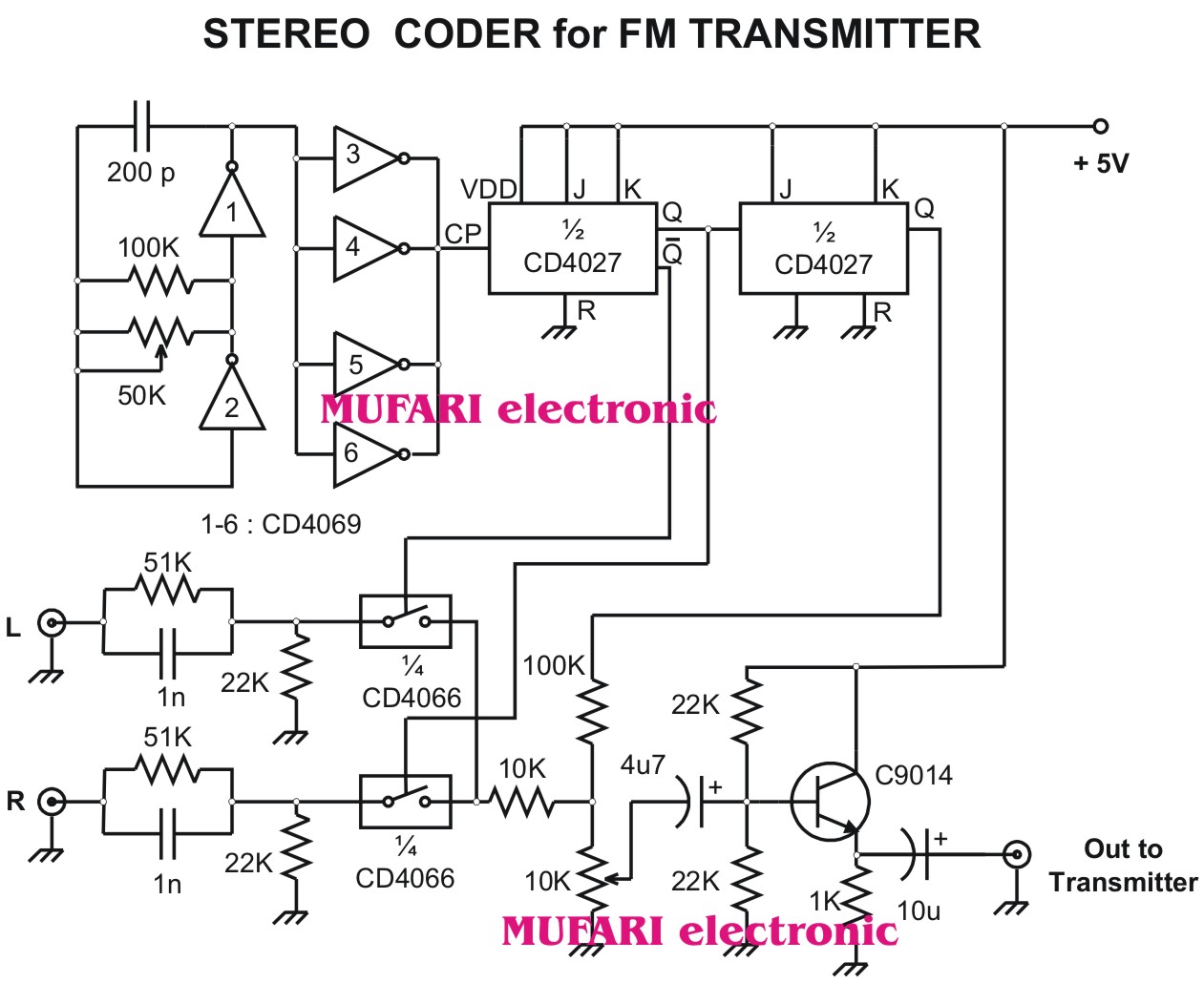

Kısa Açıklama: CD4069, CD4027 ve CD4066 entegreleriyle tasarlanan FM stereo kodlayıcı devresi; sol ve sağ ses kanallarını işleyerek FM vericisine aktarılabilecek MPX stereo kompozit sinyali oluşturmayı amaçlar. Devrede osilatör, frekans bölücü, analog anahtarlama ve çıkış katı bulunur.Devrenin Çalışma Prensibi
1. Osilatör – CD4069
CD4069 entegresi, devrenin zamanlama sinyalini oluşturmak için kullanılan CMOS inverterlerden oluşur. 200 pF kondansatör, 100 kΩ direnç ve 50 kΩ potansiyometre osilatör frekansının ayarlanmasında görev alır.2. Frekans Bölücü – CD4027
CD4027 J-K flip-flop entegreleri, osilatör sinyalini bölerek stereo kodlama için gerekli zamanlama ve anahtarlama sinyallerinin üretilmesinde kullanılır. Devrenin doğru çalışması için osilatör frekansının ve bölme oranlarının şemaya uygun olması gerekir.3. Sol ve Sağ Ses Girişleri
L (sol) ve R (sağ) ses girişlerindeki direnç ve kondansatörler, ses sinyallerinin işlenmesine ve devreye uygun biçimde aktarılmasına yardımcı olur.4. Analog Anahtarlama – CD4066
CD4066, kontrol sinyallerine bağlı olarak ses kanallarını anahtarlayan dört adet çift yönlü analog anahtar içerir. Uygun zamanlama ile sol ve sağ kanallardan stereo kodlamaya yönelik sinyaller oluşturulabilir.5. Çıkış Katı – C9014
C9014 NPN transistör, devrenin çıkış sinyalinin işlenmesinde ve vericiye aktarılmasında kullanılır. Dirençler ve kuplaj kondansatörleri, çıkış seviyesini ve bağlantıyı etkiler.Devrenin çıkışı, şemada Out to Transmitter olarak belirtilen noktadan FM vericisinin stereo kompozit sinyal girişine bağlanır.
Besleme Gerilimi
Devre açıklamasında besleme gerilimi +5 V DC olarak belirtilmiştir. Entegrelerin bağlantıları ve çalışma koşulları, devre şeması ve ilgili veri sayfalarıyla karşılaştırılmalıdır.Önemli teknik not: Standart FM stereo MPX sinyali, L+R ses bileşenini, 19 kHz pilot tonunu ve 38 kHz taşıyıcılı L−R çift yan bant bileşenini içerir. Yalnızca L ve R kanallarını anahtarlamak, bu standardın eksiksiz olarak sağlandığını kanıtlamaz. Devrenin gerçek çıkışı osiloskop ve uygun ses analiz ekipmanıyla kontrol edilmelidir.
