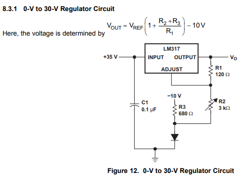

Verdiğiniz şemada bişi sormak istiyorum Sn hocam. Ne yaptımsa ( bu şema değil ama LM317 li aşağı yukarı aynı değerlerde bir devre) ne yaptımsa minimum değeri 1.2V den aşağı düşüremedim.. 317 kombinasyon değerlerim 5K pot. ve 160 ohm değerle.. Ben 2 değil 4 adet 3055 i paralel bağladım.. Sormak istediğim şu : Lm317 1.2V un altına düşürebiliyormuyuz..?? Siz burada 0-28 ayarlı demişsiniz ben düşüremedimde bu konuda bilgi rica ediyorum..

o volta düşürülebilir ama bu şekilde maalesef düşmez genelde malzeme üzerinde voltaj düşümü olduğu için yanı kayıplar bu kayıt lar değerlendirilerek 0 colt diye yazılıyor. Bu arada ila sıfır voltaja inmesi önemlimi. lm317 çalışma voltaj aralığı 1.2volt ile 30 volt arasıdır. aslında daha yüksektir ama 30 volttan yukarı genelde kullanılmaz.
0 volt tam olarak düşmesi için bir devre bakayım bulursam foruma ekleyeceğim. 4 adet 2n 3055 takmak akımı yükseltir.

Aradığın şema bu bu şemada lm317 ADJ ayağına gnd değiş eski voltaj geliyor eksi voltaj gelmediği sürece 1.2 volt altına düşmez.

Yerine göre güç kaynağımızdan bir LED (2,3V-3.3V ) çalıştırabilmeliyiz.Bu nedenle sıfır'a düşmeli diye düşündüğümden bu soruyu sordum..Bende bir şema var ama henüs denemedim.. (-) volt ile sıfır volta düşürülebilir düşüncesindeyim .. Denemek lazım.
