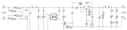

Şarj cihazı U özelliği ile şarj olur. akü voltajı ne kadar düşükse, şarj akımı o kadar yüksek olur. Akü şarj olurken voltaj yükselir ve şarj akımı düşer. Şarj cihazının çıkış voltajı, mümkün olduğunca doğru bir şekilde 14,4V olarak ayarlanmalıdır.
LED1, şarj cihazının şebekeye bağlı olup olmadığını, LED2 bakım modu hakkında, LED3 ise ilk şarj hakkında bilgi verir. Pil doğru şekilde bağlanırsa LED4 yanar. Tersine, pil ters ise LED5 yanar.
Şimdi bağlamak için ... şarj cihazı, D1-D4 diyotlarından oluşan bir doğrultucu köprüsünden bağlanır, 2x2220uF kapasiteli filtre kapasitörleri ve son olarak kendi kontrol devresi (stabilizatör).
140mA'dan daha yüksek bir akımı "devranan" (direnç R6 ile ayarlanabilir) bir güç transistörü tarafından desteklenen (güçlendirilen) bir entegre stabilizatör LM317'den oluşur. 4k7 değerindeki trimmer TR1 ile çıkış voltajını tam olarak 14,4V olarak veriyoruz.
Bağlantı, diğer elemanlarla, yani T1 transistörünün etrafındaki bir blokla desteklenir. Sinyalizasyon LED'lerini değiştirmek için kullanılır. Aküye 170mA'dan daha büyük bir akım girerse, transistör T1 açılır ve LED3 (şarj sinyali) yanar. Transistör T1 açılır açılmaz optokuplör açılır ve LED2 kısa devre yapar (tutma modu sinyali).
Bağlantı 2 sigorta ile tamamlanır. F1, şarj cihazını sabitlemek için kullanılır ve F2, şarj cihazı çıkışını korumak için kullanılır. pil polarite ters. F1 değerinin 5A civarında seçilmesi tavsiye edilir, çünkü sınırlayıcı direnç R7 (güç transistörünün T2'nin bozulmasını önler) sayesinde şarj cihazından daha büyük bir akım geçmeyeceğinden, F2 sigortasının değerinin de seçilmesi tavsiye edilir. 5A. Pilin polaritesi ters çevrildiğinde, çıkış D3 diyotu üzerinden kısa devre yapılır ve F2 sigortası atar.
Filtre kapasitörleri PCB'nin dışında teller üzerinde bulunur, LM317 ve T2, önemli bir güç kaybı nedeniyle bir soğutucu ile donatılmıştır.
