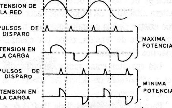

Bu devrenin çalışma prensibi Triyakın iletim açısının kontrolüdür. Enerji şebekesinin sinüzoidal sinyalinin çeşitli noktalarında tetiklenerek bir yüke farklı güçler uygulamak mümkündür.
Böylece atış yarım çevrimin başında yapılırsa, yarım çevrimin tamamı yüke yönlendirilebilecek ve daha fazla güç alacaktır. Ancak yarım çevrim sonunda açma yapılması durumunda enerjinin küçük bir kısmı azaltılmış güçle çalışacak yüke iletilecektir.
Şekil 1'de ne olduğunu gösteriyoruz.
Şekil 1
Şekil 1
Ağ enerjisinin yarı çevrimindeki çeşitli noktalarda triyakın tetiklenmesini elde etmek için yaptığımız şey, R'nin değişken olduğu bir gecikmeli RC ağı kullanmaktır.
R (P1) maksimum değer konumundayken, C1'in diak tetiklenene kadar şarj süresi daha uzun olur. Bu koşullar altında ağ enerjisinin yarı döngüsünün büyük bir kısmının geçmesi için zaman vardır ve açma yalnızca sonunda gerçekleşir. R minimum pozisyondayken, C1'in şarjı hızlıdır ve diak açması yarım döngünün başında meydana gelir. Yüke uygulanan maksimum güç koşuluna sahibiz.
Maksimum ve minimum noktalar arasında yüke uygulanan güç, tam kontrol ile doğrusal olarak değiştirilebilir.
