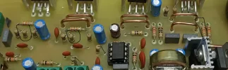

Hocam TDA2030A lar aşırı ısınıyor trafodan da uğultu gibi ses geliyor müziği başlattım ses yok karıncalanma var sadece sorun nerede olabilir? Yanacak derecede ısınıyor TDA lar belki de yandı. 4ohm 5W lık hoparlör bağladım.

Fişe soktum hocam tekrar kıvılcım attı patladı direk. :D

Resimden gördüğüm kadarı ile devrede hatalar var öncelikle devre şemasını takip edip onları düzeltmen gerekmektedir.
Ben bir kaç tanesini işaretledim genel bir kontrol yapınız.
Hocam düzelttim dirençleri 1. ve 3. TDA 2030 aşırı ısınıyor ses var ama uzun süre çalıştıramadım yanacak TDA lar.
