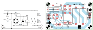

Soft Start şebeke gücü yumuşak başlatma devresi
soft start yumuşak başlatma devre şeması
Malzeme listesi
Kapasitörler:
C1:................................470μF
C2:................................470nF
Dirençler:
R1, R2:................................100Ω/5W
R3:................................220Ω/1W
R4:................................1MΩ/1W
Yarı iletkenler:
BR1:................................ doğrultucu köprüsü 1A
Diğer malzemeler:
CON1, CON2:.......2 pinli vidalı konnektör
PK1:................................12V röle
DİKKAT!
Kurulum ve devreye alma sırasında güvenli çalışma koşullarının sağlanmasına dikkat edin,
sistem elektrik şebekesinden ayrı değildir ve bazı unsurlar doğrudan ona bağlıdır.
İstenirse R3'ün değeri biraz büyütülerek tam güce geçme süresi uzatılabilir.
Yakında bunun transistörlüsünü yapabilirim.
Yukarıdaki devre bir soft-start devresidir. Devreye şebeke enerjisi uygulandığında C1 henüz boştur ve 13005 transistörü yalıtımdadır, dolayısıyla lamba sönüktür.
Kondansatör, R1 üzerinden şarj oldukça C1 uçlarındaki gerilim giderek yükselir ve transistör giderek daha fazla iletken olur. Transistör iletkenleştikçe lamba daha fazla yanar.
C1'in gerilimi 0,65Volt-0,7Volt'a eriştiğinde, transistör tam iletime gider ve lamba doruk parlaklığa ulaşır.
Kondansatörün şarj hızını yavaşlatmak için, R1 direnci büyütülmelidir. 1M değeri 5 saniye için hesaplanmıştır. Ancak hesaplamada hatalar olabilir.
