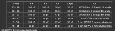

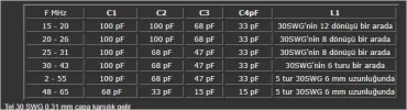

15 ila 65MHz arası 3. overtone serisi osilatör devresi:
R1 10K
R2 4.7K
R3 470 Ohm
R4 560 Ohm
TR1 BF180 veya benzeri
C1 C2, C3, C4, Tabloya bakın
C5 0.001mF
L1 Neosid F29 gövdeli 7.62 mm çapında sarılı

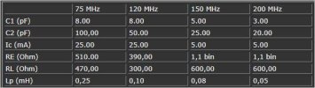

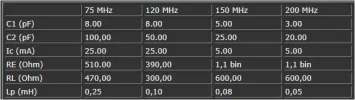

150 MHz'e kadar herhangi bir armonik ses için paralel devre
Bu devre çok basittir ve bir armonik kristalden RF üretmek için en çok kullanılan devrelerden biridir. Resimdeki formüller dikkate alındığında 150 MHz'e kadar kullanılabilmektedir. 7:1 oranına uyun ve 50 Ohm'luk bir yükün kollektörde yaklaşık 2,5k'lık bir dirence işaret ettiğini unutmayın.
Bu devrenin çalışması için sadece L ve C için doğru değerleri bulmanız gerekiyor
, daha sonra pratikte sabit bir kondansatörü
değişken bir trimpot ile paralel kullanarak
istenilen overton frekansını buluyoruz.
