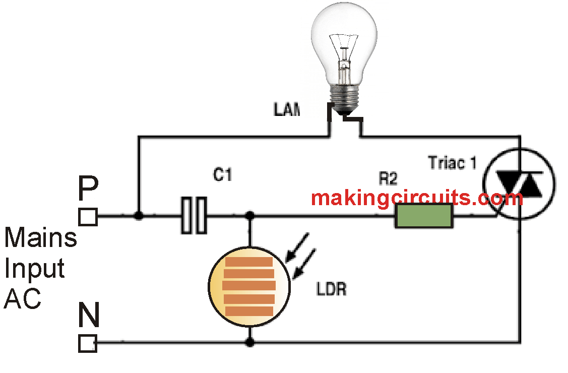

Tartışılan TRIAC tabanlı gece-gündüz tetiklemeli anahtar devresinin amacı; bağlı olan bir elektrikli cihazı veya çevre birimini gündüz ışığında otomatik olarak KAPATMAK, gece ise tam tersi şekilde (AÇMAK) çalıştırmaktır. Bu cihaz bir lamba, bir alarm vb. olabilir.
Genel olarak ifade etmek gerekirse bu, röle gibi herhangi bir mekanik düzenek veya başka bir bileşene ihtiyaç duyulmadan, doğrudan evin şebeke elektrik sistemi üzerinden sürülen bir tür fotoelektrik röledir.
TRIAC ve LDR kullanılarak yapılan bu gece-gündüz anahtar devresi oldukça yalındır; bu nedenle ucuzdur ve yapımı kolaydır. Ancak tek bir belirgin dezavantajı vardır: Esnek değildir ve anahtarı sürmek veya değiştirmek için elektronik ayarlamalara izin vermez. Bu arada, bahsedilen eleman mekanik bir anahtar değil, bir SCR (Tristör) veya TRIAC'tır.
Gece-gündüz tetiklemeli TRIAC anahtar devresinin temel bileşeni, yüksek hassasiyetli bir LDR foto-dirençtir. Direnci, aldığı ışığın şiddetine göre değişiklik gösterir; gece vakti binlerce ohm (kΩ) dirence sahipken, gündüzleri bu direnç 200 ohm seviyelerine kadar düşer.
C1 kondansatörü, ışığa duyarlı LDR'yi ve TRIAC'ın Gate (Tetikleme) ucunu beslemek için bir gerilim bölücü görevi görür.
Normal ışıkta (gündüz), LDR direnci azaldıkça gerilim düşer; ancak gece olduğunda foto-direncin direnci yükselir. Bu durum TRIAC tetikleme akımını artırarak TRIAC'ın iletime geçmesini ve lambaların yanmasını sağlar.

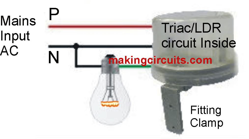

- Fotoelektrik röle hücresi
- Fotoelektrik röle hücresinin ara bağlantısı
- Fotoelektrik röleler
Malzeme Listesi:
- C1: 105 / 400V PPC (Polyester Film) Kondansatör (1µF / 400V)
- R2: 1K, 1/2 Watt Direnç
- LDR: Yüksek hassasiyetli LDR (Foto-direnç)
- Triac: BT136
