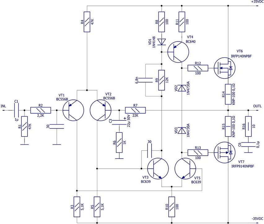

Hocam bu devre nasıl. Yapmaya değer mi 2.1 yapmış olduğum devreyi değiştirmeyi düşünüyorum.
Basit devre yapabilirsiniz. Yada daha basiti var 2+1
tda7377
5.1 in çoğu malzemesi var hocam elimde sadece garanti olsun diye TDA ları yenileyeceğim. Resim devre boyutunda mı direk şablon olarak kullanabilir miyim yoksa resmi büyütmem gerekir mi biraz.
Mosfet amfi

@guclusat Hocam bu devreden 5 kanal ses alabilmek için hangi kabloyu kullanmalıyım. Nereye baksam 2.1 ses sisteminde kullanılan kablodan çıkıyor. Bugün oto ses sistemcisine gittim kablo almaya iki çıkışlı kablo verdi bu kablodan kullanman lazım dedi. O kabloyu kullanınca yine 2.1 ses sistemi gibi olmayacak mı? Benimi yanlış biliyorum.
