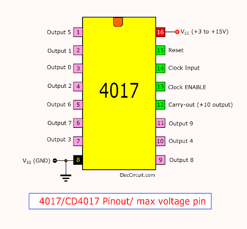

2. Kritik Pin Fonksiyonları (Püf Noktaları):
Max voltaj bilgileri resimde yazılıdır.

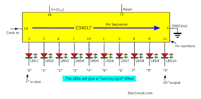

- Kara Şimşek (Knight Rider) Devresi: 555 entegresiyle tetikleyerek LED'lerin sırayla kaymasını sağlayabilirsiniz.

1. Çalışma Mantığı:CD4017, girişine (14. bacak - Clock) gelen her kare dalga sinyalinde, 10 adet çıkışını (Q0-Q9) sırayla "High" (Lojik 1) seviyesine çeker. Bir lamba sırayla yanıyormuş gibi düşünebilirsiniz.2. Kritik Pin Fonksiyonları (Püf Noktaları):
- 13. Bacak (Clock Inhibit): Bu bacak "High" yapılırsa sayma işlemi durur. Devreyi istediğiniz noktada dondurmak için kullanılır.
- 15. Bacak (Reset): Sayıcıyı anında başa (Q0) döndürür. Eğer 10 yerine 4'e kadar saymasını istiyorsanız, 5. çıkışı (Q4) bu bacağa bağlamanız yeterlidir.
- 12. Bacak (Carry Out): 10'a kadar saydıktan sonra bir sinyal verir. Bu sayede birden fazla 4017'yi seri bağlayarak 20, 30, 100'e kadar sayan devreler yapabilirsiniz.
