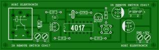

Merhaba;
Bu devre kızıl ötesi ile çalışan yani ir sensörü olarak bilenen bir kontrol devresidir. Devre nasıl çalışır hemen bi bakalım...
Devre üzerindeki klemenslerden +12V - GND girişlerimizi sağlıyoruz. Enerji girişinden hemen sonra devre üzerinde bulunan İR sensörü hemen hemen bütün kumandaları tanımlayan yani bütün sinyalleri karşılayabilen bir sensör olduğu için herhangi bir kumanda üzerinden tuşa basıldığında, kumanda bir sinyal üretir.
Üretilen bu sinyal IR sensörü tarafından algılanır ve sensörün çıkışına bağlı olan BC557 transistörün B ayağına iletilir ve transistör etkileşime geçer. Bc557 transistör bağlı olan 4017'nin 14. Pinine bir voltaj gönderir.
Bu sinyal gönderiminden sonra 4017 entegresinin 2 numaralı pini aktif olur ve Bc547 transistörü etkileşime sokar ve bu hat üzerine bağlı olan LED ve ROLE yi tetikleyerek sistemi aktif eder, rolenin çıkış uçları aktif olur ve siz bu uçlara herhangi bir kullanmak istediğiniz aracı bağladığınız da kullanıma açık olur.
Tekrar herhangi bir kumanda üzerinden bir sinyal gönderildiğinde sistem yine aynı şekilde çalışır ve bu sefer etkileşime geçen BC557 - BC547 - ROLE devre dışı kalır. Sistem bu kadar basit umarım sizler için yararlı bir bilgi olmuş olur. Sağlıcakla...
