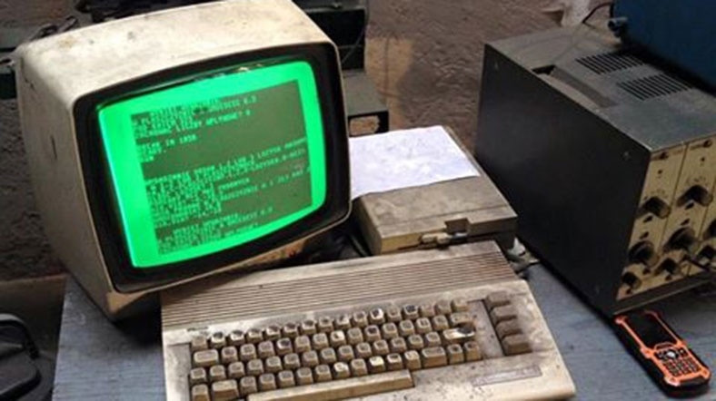

Bu olay geçmişte haberlere çıkmıştı. Polonyalı bir sanayi ustası dükkanında 80'lerden kalma Comodor 64 kullanıyordu. Bu bilgisayara zamanında özel bir rot-balans programı kurulmuş. Bilgisayar hiç arıza vermemiş ve yıllarca ustaya ekmek yedirmiş. Kirden yağdan pisten görünmüyordu ama ustanın da müşterilerin de işini görüyordu.
