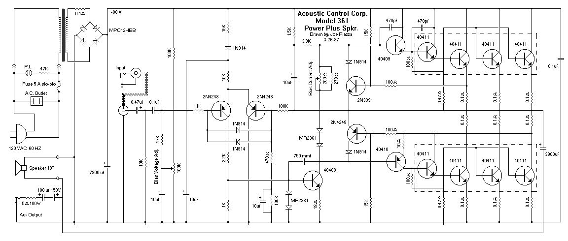

Acoustic Control 361 Power Amp, özellikle 1970'li yıllarda bas gitaristlerin efsaneleşmiş ekipmanlarından biri olan ve "Acoustic 360" preamp ünitesiyle birlikte kullanılan ikonik bir güç amplifikatörü tasarımıdır. Bu ünite, genellikle devasa bir korna yüklü (horn-loaded) kabinin içine monte edilmiş bir "powered cabinet" yapısındadır.
Acoustic Control 361 Teknik Detayları​
  • Güç Kapasitesi: Dönemine göre oldukça yüksek olan yaklaşık 200W (RMS) güç üretir. Bu güç, özel tasarlanmış 18 inçlik Cerwin-Vega hoparlörleri sürmek için optimize edilmiştir.
  • Yarı İletken Yapısı: Tamamen transistörlü (solid-state) bir tasarımdır. Erken dönem yüksek güçlü transistörlü amfilerin en başarılı örneklerinden biri kabul edilir.
  • Modüler Yapı: Cihazın güç katı genellikle kolay servis edilebilir modüllerden oluşur. Sürücü katı ve çıkış katı ayrıştırılmıştır.
  • Karakteristik: Çok güçlü, temiz ve "punchy" olarak tabir edilen sert vuruşlu bas sesleri ile tanınır. Sahne performansı için tasarlanmış yüksek verimli bir cihazdır.
Bakım ve Onarım Notları​
  1. Kondansatör Değişimi (Recap): 70'li yıllardan kalan bu cihazlarda ana besleme kondansatörleri (filter caps) zamanla kurur. Gürültüsüz bir çalışma için bunların yenilenmesi gerekebilir.
  2. Transistör Uyumu: Çıkış katında kullanılan orijinal transistörlerin (genellikle RCA veya benzeri eski üretimler) yerine modern eşdeğerler takılırken bias (sükunet akımı) ayarının çok dikkatli yapılması gerekir.
  3. Soğutma: Yüksek güç ürettiği için soğutucu blokların temizliği ve termal macun yenilemesi cihazın ömrünü uzatır.
Acoustic Control 361 Power Amp, bas gitar için transistörlü bir güç amplifikatörüdür. Son itme-çekme aşaması, paralel olarak 40411 transistör kullanır. Amplifikatörün her kolunda 3 transistör.
