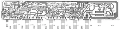

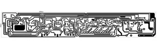

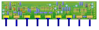

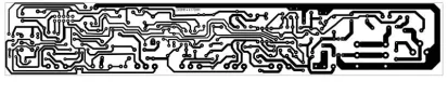

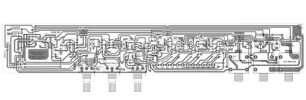

2+1 Ton kontrol devre şeması sub bas çıkışı mevcuttur.
isteyen arkadaşları kart yapılır.
Volume, sub bass, bass , mid , tiz sesleri ayarlayabilirsiniz.
