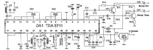

ELEKTRİK ŞEMASI
C1,C3 ............82pF
C2......................33pF
C4............100µF
C5,C19..............10µF
C6,C7............1.5nF
C8 ................................. 4,7 µF
C9,C13,C14......0.1µF
C10....................220pF
C11,C12..............10nF
C15,C16......0.33µF
C17..............1µF
C18 ...................22nF
C20.C21.................10µF
C22....................10pF
C23.................150pF
DA1........ÇAY 5711
DA2.................78L05
HL1............ AL307
R1,R2..............100kΩ
R3,R4..............100 kOm
R5............47 kOm
R6............68 kOm
R6.....................68 kOm
R7.....................100 Ohm
R8................. 2,2 kOhm
R9......................1 kOm
R10,R13........220 kOm
R11,R14..............4,7 kOhm
R12,R15............330 Ohm
ZQ1,2............SFE 10.7mHz
ZQ3...................CDA 10.7mHz
VD1,VD2........KB109B
VT1,VT2.........KT315B
L1,L3............7 tur
L2......................9 dönüş
Bobin sarımı çerçevesiz, 3 mm çapında bir mandrel üzerindedir. 0,5 mm çapında tel. L4-13, HF ferrit çekirdekli 5 mm çapında bir çerçeveyi açar. >10 V voltaj için tüm kapasitörler.
