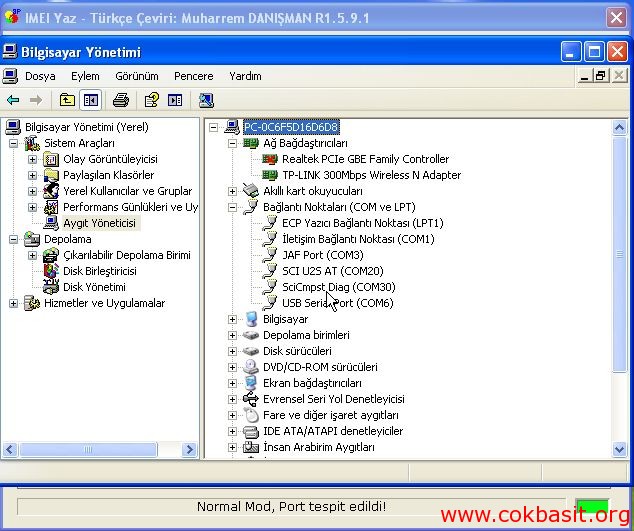

Cihaz açık konumda usb kablo veya E210 kablo ile bilgisayara bağlanır ve driver’ı yüklenir. Driver yüklendikten sonra Aygıt yöneticisinden kontrol etmemiz gerekiyor.
Resimde Göründüğü gibi SciCmpst Diag portunun oluşması gerekiyor. Diag port numarasını aklımızda tutalım ki programda o portu seçmezsek e1205y imei repair işlemini yapamayız.

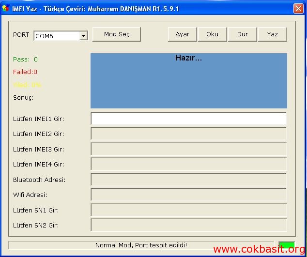

Dosyaları dışarı çıkardıktan sonra Bin klasörü içine girip ‘WriteIMEI.exe‘ uygulamasını çalıştırıyoruz.
Uygulama açılınca bu şekilde karşınıza gelecek.. devam edelim..

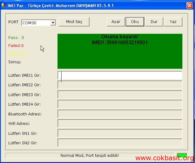

Mod Seç’e tıklayıp Normal Modda duruyorsa dokunmayın , normal modda değilse normal moda tıklayın. Daha sonra aygıt yöneticisinde gördüğünüz port numarasını seçiyorsunuz.
Resimlerde gördüğünüz gibi benim port numaram 30 du ve 30 numaralı portu seçtim ve cihazın üzerindeki imei numarasını okuttum.

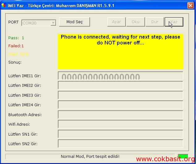

Devam edelim şimdi ise İmei1 alanına yazacağımız imei numarasını giriyoruz ve yaz butonuna basıyoruz.
Tahminen 3 saniye sonra resimde göründüğü gibi PASS! yazan yeşil uyarıyı göreceksiniz.

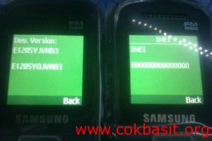

Cihazı açıp kapatmanıza gerek yok direk *#06# yaparak e1205Y ye yazdığınız imei numarasını görebilirsiniz.
Alttaki resimde canlı örneğidir
