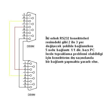

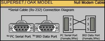

RS232, bilgisayar ve uydu alıcısı gibi cihazlar arasında seri veri aktarımı için kullanılan standart bir bağlantı türüdür. Yazılım yükleme, kanal listesi aktarma ve cihaz ayarlarını yapma gibi işlerde kullanılır. Bu konudaki görselde RS232 konnektörünün pin bağlantı şemasını bulabilirsiniz.
