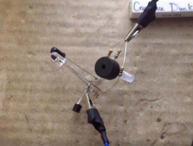

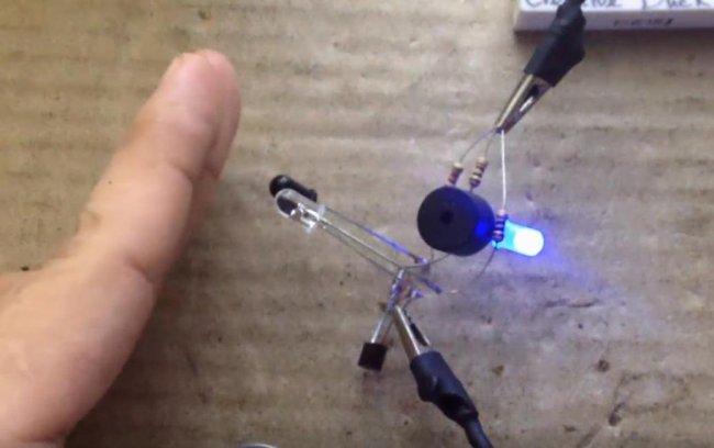

Devrenin çalışması çok basittir. Bir kızılötesi LED, insan gözüyle görünmeyen bir spektrumda kızılötesi radyasyon yayar. Radyasyonun yolunda bir nesne belirirse, kızılötesi ışınlar nesneden yansıtmaya başlar ve LED'in yanına döner. Bu ışınların tuzağı kızılötesi bir fotoğraf elemanıdır (IR fotodiyot). Yansıyan ışınlar çarptığında direnci azalır. Sonuç olarak, transistörün taban devresindeki akım artar ve transistör açılır. Transistörün yükü yanmaya başlayan mavi bir LED'dir. Çıkış buzzerine bağlanabilir ve bip sesini duyabilirsiniz.
Sensörde hiçbir engel yoksa, o zaman ışınlar yansıtılmaz ve transistör açılmaz.
Transistör aynı yapıya sahipse alınabilir, Sovyet KT315 veya KT3102 mümkün.

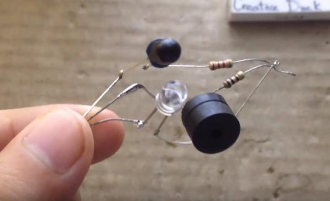

Sensör montajı
Devre monte kurulum monte edilir. Ayar gerekli değildir - hemen çalışır. Bataryadan 3.7 V içiyorum.
