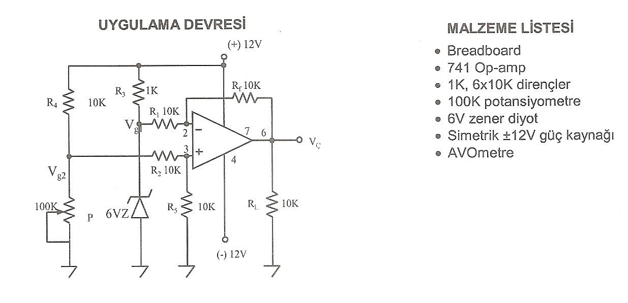

Çalışma Prensibi; Fark yükselteci devresi, giriş uçlarına ayrı ayrı uygulanan gerilimlerin farkını alarak kazanca bağlı olarak çıkışa aktarır. Giriş gerilimlerinin farkı (Vg2 - Vgı). Rf/R1 oranı ile çarpılarak çıkıştan alınır.
Kazanç arttıkça çıkış gerilimi de artar; ancak çıkış gerilimi, besleme gerilimi değerinden büyük olamaz. Geri besleme ve giriş dirençleri eşit olmak üzere 10K seçilmiştir. Bu durumda VÇ = VQ2- VQ1 olur.
Uygulama devresinde VQ1 e zener diyot üzerinden sabit 6V giriş gerilimi uygulanmıştır. VQ2 ise
potansiyometre ile 1-11V arasında değiştirilebilmektedir.
