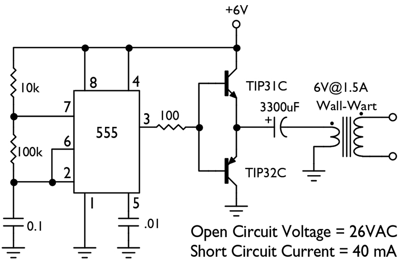

Basit dönüştürücü 12 - 220 - NE555 50 hertz​
Diyagram, NE555 zamanlayıcıda 12 ila 220 volt 50 Hz sinüzoidal dalga formunun en basit voltaj dönüştürücüsünü göstermektedir.
NE555 çipinde 50 hertz'lik bir jeneratör yapılır, ardından çıkışından sinyal iki transistör üzerinde yapılmış bir akım yükselticisine ve ardından bir transformatöre beslenir. Transformatörün çıkışından zaten 220 volt sinüzoidal voltaj alıyoruz. 7-10 amper akıma sahip herhangi bir transistörü alabilirsiniz, örneğin KT819, KT805, KT863 ve transformatör, 12 voltluk ikincil sargılı bazı ağ adaptörlerinden alınabilir, birincil olarak açacağız ve yükü bağlamak için ağı çıkış olarak kullanın. Böyle bir dönüştürücünün çıkış gücü, transformatöre bağlı olarak maksimum 30 watt olacaktır. Ve transistörleri ısı emicilere koymayı unutmayın. Küçük cihazlara güç sağlamak için uygundur.
