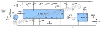

İşte taşınabilir kaliteli hassas bir FM alıcı devresi veya FM tuner devresi. Devre, bir FM radyo alıcısı IC olan TDA 7021T IC etrafında oluşturulmuştur. IC sadece birkaç harici bileşen gerektirir ve gerekli voltaj sadece 3 volttur. Ses çıkışı düşüktür, bu yüzden daha fazla
LM386 amplifikatör IC ile yükselttik. Sesi daha fazla artırmak için bununla birlikte başka yüksek güçlü ses amplifikatörleri de kullanabilirsiniz. Hassasiyeti artırmak için devrenin anten giriş bölümünde yüksek frekanslı ayarlı bir anten amplifikatör devresi kullanılır. Frekansı 25pF değişken kapasitör yardımıyla değiştirebilirsiniz. Bobin L1, 4 mm formda sarılmış 5 tur 1 mm gümüş kaplama teline eşit hava çekirdekli bir bobindir.
Bu FM radyo devresi çok taşınabilirdir ve pillerle birlikte küçük bir kutuya kolayca sığabilir.

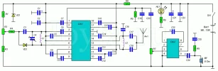

TDA7000'deki FM alıcısı iki bağımsız birimden oluşuyor: FM tuner ve düşük frekanslı amplifikatör. FM tuner devresi, anten çıkışından düşük frekanslı ses çıkışına kadar tam fonksiyonlu bir radyo alıcı modülü içeren TDA7000 mikro devresine dayanmaktadır.
FM alıcı yolunun bileşimi:​
  • Alınan radyo istasyonunun frekansına sahip salınımlı bir giriş devresi;
  • Bir radyo istasyonunun aranmasını sağlayan ayarlanabilir bir heterodin;
  • İstenilen radyo sinyalini parazitlerden filtreleyen bir mikser;
  • FM taşıyıcısından sinyal çıkaran bir frekans dedektörü;
  • Ön-LF amplifikatörü.
TDA7000 mikro devre bağlantısı çok sayıda harici radyo bileşenine ihtiyaç duymaz. İstenilen istasyona ayarlamayı sağlayan modül, C3, C4 kapasitörleri, VD2 varikap ve L1 bobininden oluşur. Belirli bir istasyona ayarlama, değişken direnç R2'nin direncini artırarak veya azaltarak varikap VD2 üzerindeki voltajı değiştirerek gerçekleşir. Radyo frekansı girişiminin radyo alımına olan etkisini azaltmak için devreye L2 endüktansı ve C16, C17, C18 kapasitörlerinden oluşan bir LC devresi eklenir.
Düşük frekans amplifikatör devresi , tek kanallı bir düşük frekans amplifikatörü olan DA2 mikro devresi ( LM386N-1 ) üzerine kurulmuştur . HL1 LED'inin yanması besleme voltajının varlığını gösterir. Ses seviyesini ayarlamak için değişken direnç R7 kullanılır.
Endüktörlerin sarım parametreleri​
L1 endüktansı, çapı 3 mm olan ve 5 tur içeren bir çerçeve üzerine PEV 0.6 bakır tel ile sarılmıştır;
L2 aynı tel ile sarılmış olup 5 mm çapındaki çerçeve üzerine sarılmış 6 turdan oluşmaktadır.
TDA7000 FM alıcısının kurulumu​
L1 endüktansını sıkıştırıp açarak, radyo dalgasına ayarlama yapan değişken direnç R2'nin kontrol aralığı içerisinde 64 - 108 MHz frekans aralığını sığdırmak gerekir. Daha sonra bu bobini sabitlemek için, örneğin üzerine birkaç damla parafin damlatmanız tavsiye edilir. L2 endüktansı, menzilin uçlarında bulunan istasyonların güvenilir alımından sorumludur.
