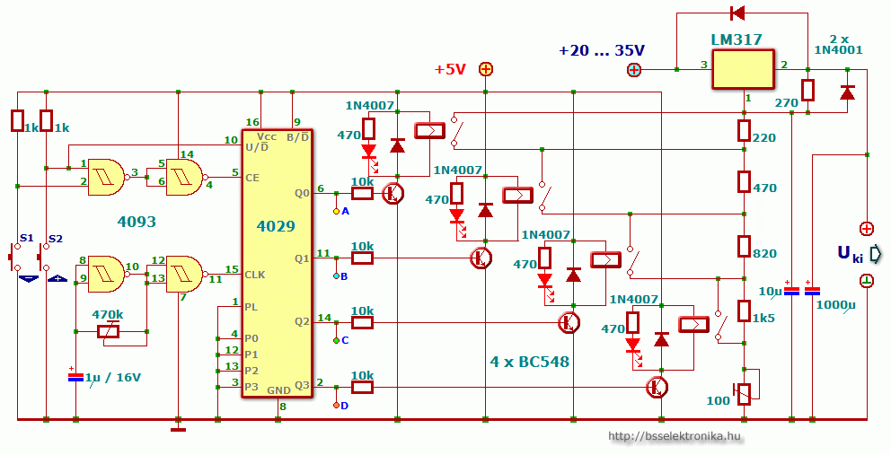

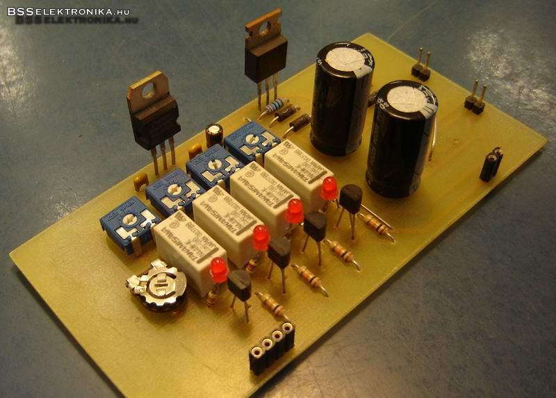

Şekil 16 kademeli ayarlanabilir güç kaynağını göstermektedir. Çıkış gerilimi, S1 ve S2 butonlarını kullanarak 16 adımda ayarlanabilir. Adım hızı 470k düzeltici tarafından kontrol edilir. Rölelerin tipi bobinin 5V olması önemlidir. DIP kapalı kamış röleleri kullanılması önerilir.

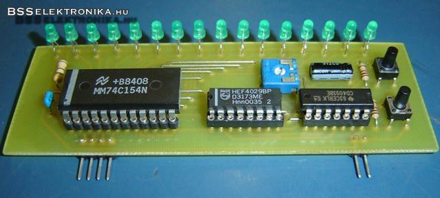

Aşağıdaki şekil güç adaptörünün bağlantı şemasını göstermektedir. LED'ler bir voltaj değeri gösterir. Kontrol paneli, ABCD çıkışı ve iki güç kaynağı noktası üzerinden ekran paneline bağlanır.
