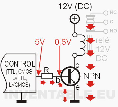

Circuito simplificado para la conexión de un transistor a un relé
El modo más sencillo para activar un relé con un circuito electrónico de control es a través de un transistor NPN conectado como se ve en la figura. El transistor, conectado de este modo, cierra el circuito poniendo a masa el terminal de la bobina mientras que el otro terminal se encuentra conectado a positivo.
Esta modalidad de conexión (contacto hacia masa) tiene la ventaja de permitir el uso de relés con tensiones de alimentación de la bobina diferentes respecto a la tensión de trabajo del circuito de control como explicaré a lo largo de este artículo. Por ahora les digo que el recuadro en el dibujo representa nuestro hipotético circuito de control. Puede estar hecho con componentes lógicos discretos o con microcontroladores. Los nombres indicados (TTL, CMOS, LVTTL y LVCMOS) son las siglas que representaban las distintas tecnologías de los circuitos lógicos. A continuación indico las tensiones de trabajo de ellas.

Como funciona el circuito
Estado del circuito con tensión de control a 0 volt
El ejemplo ilustrado funciona de este modo: cuando la salida del circuito de control es baja (0V) lo será también la base del transistor (indicada en la figura con la letra b) y por lo tanto este no dejará pasar corriente entre emisor y colector (indicados en la figura como e y c) para activar la bobina del relé (en la figura, la parte de los contactos del relé la he hecho con color gris porque no es importante para la descripción del funcionamiento. Un análisis detallado sobre los tipos de contactos de los relés y de como usarlos lo pueden ver en mi guía "Introducción a los relés".
Circulación de corriente en el circuito con tensión de control positiva
Cuando la salida del circuito de control es alta (5V por ejemplo), se supera la tensión de umbral de la base del transistor (0,6V) y por lo tanto, empieza a circular una corriente entre base y masa. Esta corriente lleva el transistor al estado de conducción (entre colector y emisor) cerrando el circuito de la bobina del relé y por lo tanto activándolo.

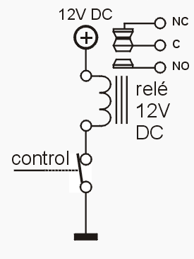

Diseño que ejemplifica el transistor como si fuese un interruptor a masa controlado

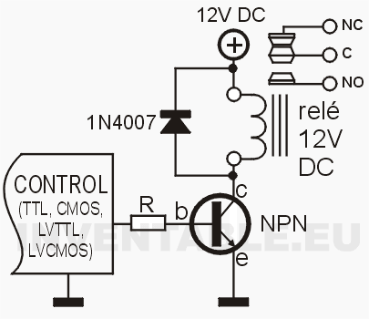

Como proteger el transistor de la extra-tensión
Cuando a través del transistor desactivamos el relé, interrumpiendo la corriente que pasa por la bobina, el campo magnético presente en ella induce en la misma, por un breve momento, una tensión muy elevada de polaridad opuesta en sus terminales. Este pico de tensión conocido como "extra tensión de apertura" (o "extra corriente de apertura") puede dañar el transistor de control.
Para resolver este problema, la solución más simple es la de conectar en paralelo con la bobina un diodo rectificador inversamente polarizado en modo tal que este absorba estos pico de tensión de polaridad opuesta. Generalmente yo uso diodos rectificadores comunes como por ejemplo el 1N4007 (o 1N4004/1N4005/1N4006).
Circuito con diodo de protección
