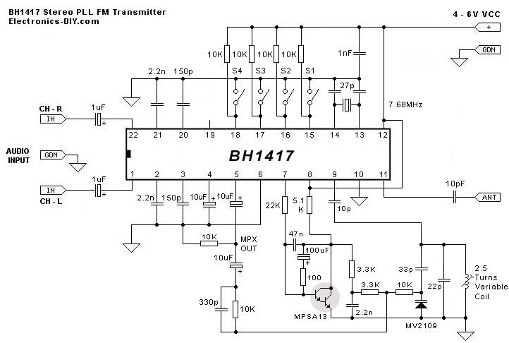

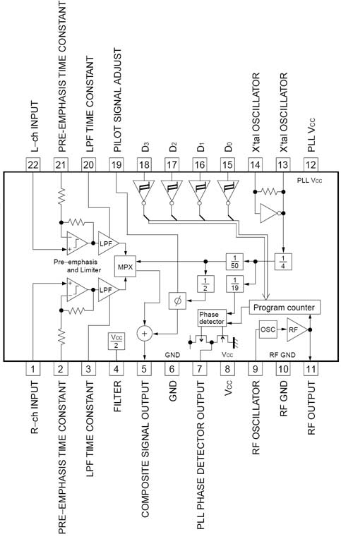

BH1417 blok şeması
BH1417 çipinin ana blokları şunlardır: bir bozulma önleyici filtre, bir ses sinyali sınırlayıcısı, bir stereo kodlayıcı (çoklayıcı), bir PLL devresi, bir jeneratör ve bir radyo frekans tamponu.

Frekans seçimi kesinlikle ileri gider. İstediğiniz iletim frekansını seçmeniz yeterlidir, anahtar kombinasyonunu ayarlayın ve mikro devre hemen bu frekansa dönecektir. Alıcıda iletilen ses sinyalini duymazsanız, sinyali duyana kadar biçici bobinini yeniden yapılandırın. Laboratuvarda bir güç kaynağınız varsa, besleme voltajını 4 ile 6 volt arasında değiştirmeyi deneyebilirsiniz. Bunu yaparken, BH1417 MV2109 varicap üzerindeki voltajı otomatik olarak değiştirecek, böylece frekans dalgalanmayacaktır.

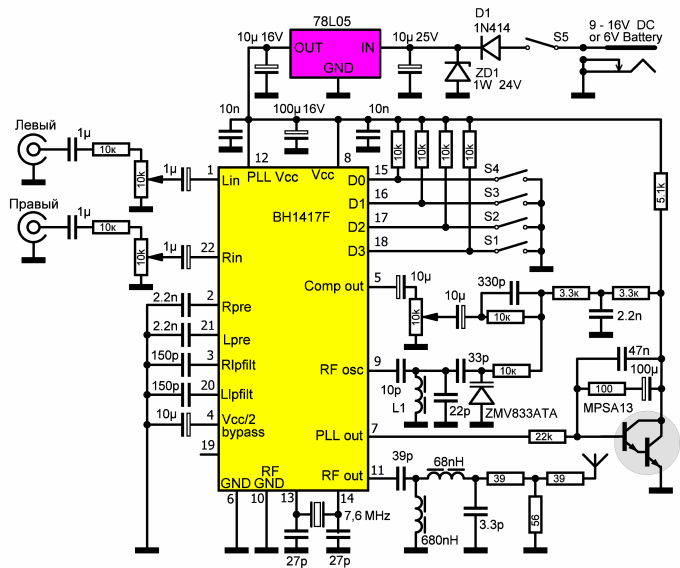

Ana avantajı, faz kontrollü AFC dengeleme frekansına sahip dahili bir frekans sentezleyicinin varlığında olan daha modern bir çip VN1417'dir. Sentezleyici, 87.7-107.9 MHz aralığında 14 sabit frekanstan herhangi birini seçmenize izin verir. Frekanslar farklı şekillerde seçilebilir - hepsi kontrol devresine bağlıdır. En basit versiyonda, dört köprü veya DIP anahtarını değiştirerek (şemada gösterildiği gibi). Daha karmaşık bir versiyonda, frekans 15-18 pinlerine ikili dört haneli bir kod uygulanarak bir mantık cihazı tarafından seçilebilir. Tablo, ikili kodun farklı değişkenleri için frekans değerlerini göstermektedir (0, jumper veya anahtarın kapalı durumudur, 1 açıktır).
Frekans seçim tablosu.

Frekans sentezleyici, MPSA13 kompozit transistördeki devreye beslenen değişen görev döngüsüne sahip darbeler üretir. Bu transistör, bu darbeleri, ana osilatörün ayar frekansını belirleyen, L1 devresinin ve kapasitansın bir parçası olarak çalışan, varyantap ZMV833ATA'ya sağlanan sabit bir voltajla birleştirir. Frekansla ilgili bilgiler devreden çıkarılır ve bir 10pF kapasitör vasıtasıyla çipin 9 pimine - frekans sentezleyicinin kontrol girişine beslenir.
Frekans modülasyon sinyali, mikro devrenin piminden 5 çıkarılır ve VD1 varikapına gider.

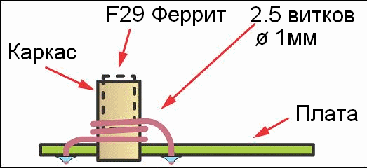

Bobin L1, yüksek frekanslı ferrit çekirdeği ile çerçevenin üzerine telin 0,61 dönmesini sağlar. Ayrıca 3-4 mm çapında bir mandrel üzerinde 3.5-4 dönüş gibi bir telin çerçevesiz bir bobinini de kullanabilirsiniz.

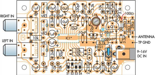

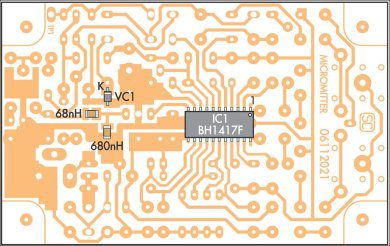

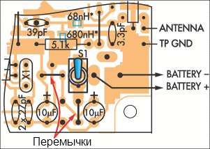

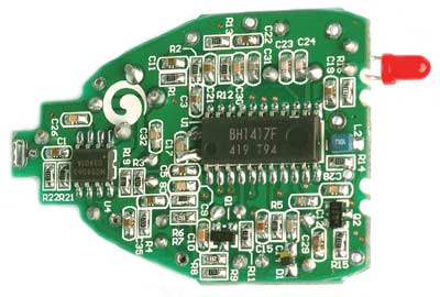

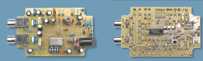

Bileşen görünümü
Parçalardan göster

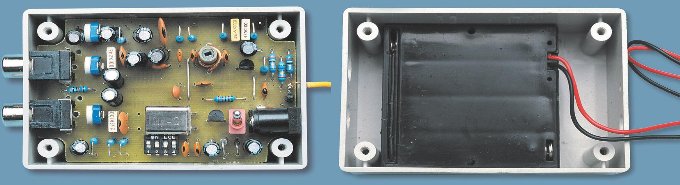

Kurulu görünümünü
Güç kaynağından 9 - 16V güç seçeneği. Akülü versiyon.
4x1.5V pillerle çalıştırıldığında, Z1 diyotu ZD1, D1 diyotu yerine lehimlenmez. 7805 yerine, bujiyi IN ve OUT pinlerinin yerine lehimleyin.
Kurulum aşağıda gösterildiği şekilde gerçekleştirilir:
