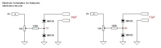

Varikap diyotların en önemli özelliği, ters polarma altında uygulanan gerilime bağlı olarak
jonksiyon kapasitanslarının değişmesidir. Bu özellik sayesinde mekanik ayarlı kondansatör yerine elektronik frekans kontrolü yapılabilir.
BB105 Nasıl Çalışır?
BB105 normal bir diyot gibi doğrudan iletim yönünde kullanılmak yerine genellikle
ters polarma altında çalıştırılır.
Diyoda uygulanan ters gerilim değiştikçe jonksiyon bölgesinin genişliği değişir ve bunun sonucunda diyodun kapasitansı değişir.
Bu değişken kapasite, bir LC rezonans devresinde kullanıldığında osilatörün çalışma frekansının değiştirilmesini sağlar.

BB105 üzerine uygulanan ayar gerilimi değiştirildiğinde toplam kapasite değişir ve dolayısıyla osilatörün frekansı da değişir.

Varikap diyotun çalışma noktası ve uygulanan ters gerilim, elde edilecek frekans aralığını etkiler. Ayrıca PCB yerleşimi, bobin yapısı ve parazit kapasitanslar özellikle VHF/RF devrelerinde önemlidir.
