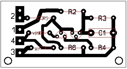

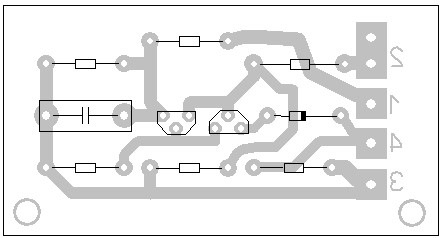

Baskılı devre kartı
Devre kartı

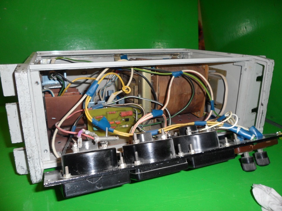

Trinistör T10-25 yerine KU202V - KU202E uygundur; pratikte cihazın daha güçlü trinistörler T-160, T-250 ile iyi çalıştığı test edilmiştir (Benim durumumda T10-25).

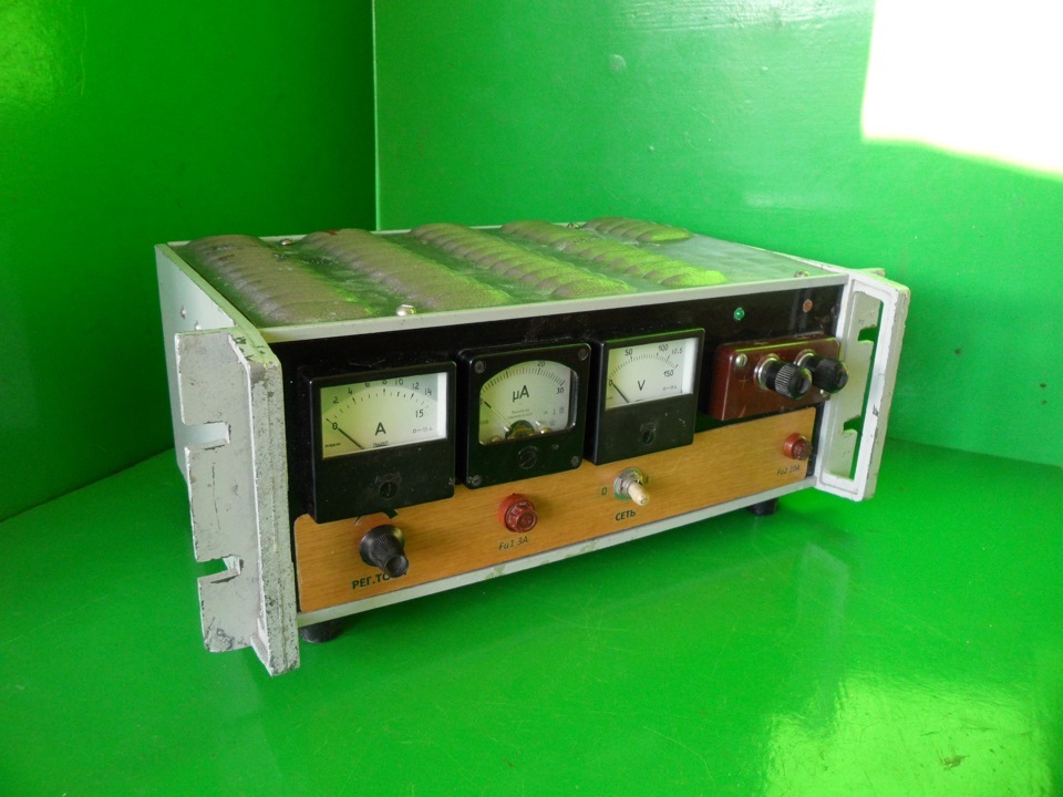

Ampermetre RA1 - 10A ölçeğinde herhangi bir doğru akım veya herhangi bir miliammetreden kendiniz yapın, bunun için bir şönt seçin.
Voltmetre PV1 - 16 volt ölçeğinde herhangi bir doğru akım.

Diyotlar ve SCR, her biri yaklaşık 100 cm²'lik kullanışlı alana sahip soğutucuların üzerine kurulmalıdır. Bu parçaların ısı emicilerle termal temasını iyileştirmek için, ısı ileten macunların kullanılması arzu edilir.
