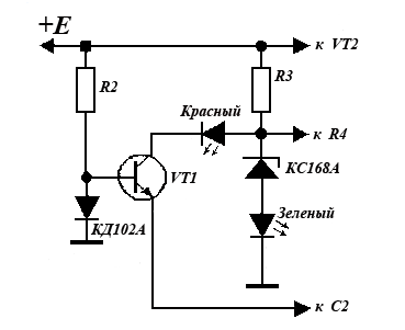

Aşağıdaki şekilde, yükte kısa devre olduğunu gösteren modifiye stabilizatör devresinin bir parçası gösterilmektedir. Normal moddayken, yük kapatıldığında yeşil LED yanar - kırmızı.
