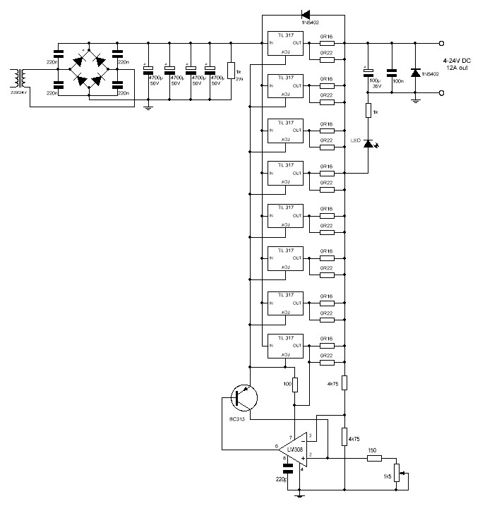

LM 317 hepimizin bildiği voltaj regülatörüdür. Ayar bacağı vasıtası ile giriş voltajının sabit olması sağlanarak çıkışından 1,5A kapasitede, 1.2-25 V arasında değiştirilebilen gerilim sağlanır.

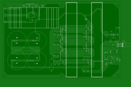

Devremiz 8 adet LM317’nin paralel bağlanması sayesinde 12A’lik bir akım kaynağına dönüştürülmüştür. LM317’lerin voltaj kontrolü opamp (LM308) ile sağlanmıştır.Baskılı devre yerleşim resminden de görebileceğiniz gibi köprü doğrultmaç ve LM317 ler soğutucuya bağlanmalıdır.
Malzeme seçiminde bunlara dikkat edin:
– Opamp girişindeki 4,75 kohm luk dirençler akım sınırlama dirençleri olup %1 toleranslı takılmalıdır.
– LM317 lerin çıkışlarındaki paralel bağlı 0,6 ohm ve 0,22 ohm dirençler yük regülasyonunu sağlarlar ve 3W lık dır.
– Köprü doğrultmaç çıkışındaki kondansatörlere paralel bağlı direnç 2Watlık olacaktır.
Devrenin enerjisi kesildiğinde kondansatörleri deşarj etmektedir.
Devre ile ilgili baskılı devre, devre şeması ve yerleşim şemasının PDF formatındaki dosyaları aşağıdadır.
Yerleşim şeması
Baskılı devre resmi
Devre şeması resmi
