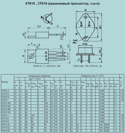

T4......................KT819 (КТ805,2N3055)

В процессе работы транзистор Т1 слегка греется, поставьте его на небольшой радиатор, а вот Т4 калится основательно, на нем рассеивается приличная мощность, тут без радиатора внушительного размера не обойтись, а еще лучше к этому радиатору кулер от компьютера приспособить.

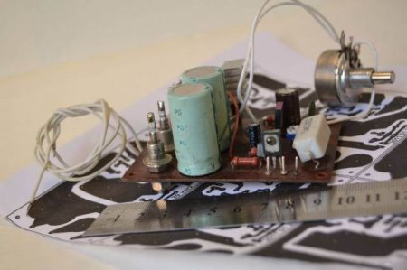

Печатная плата блока питания изображена на следующем рисунке:

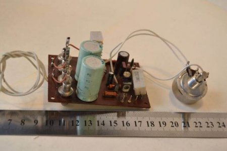

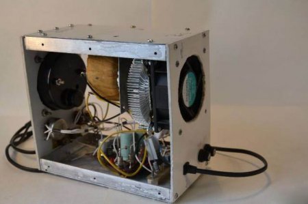

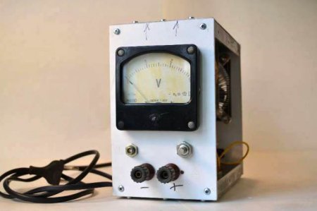

Внешний вид печатной платы и собранного блока питания смотрите ниже:
