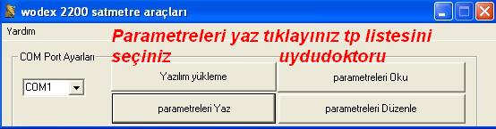

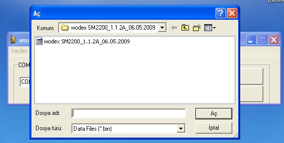

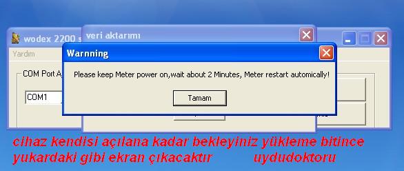

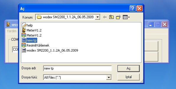

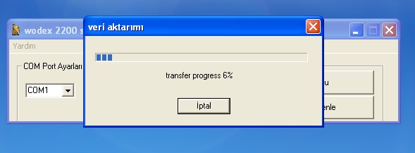

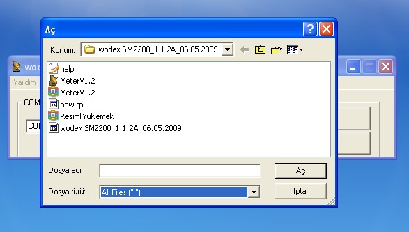

wodex SM2200 TP Listesi Nasıl Yüklenir Resimli Anlatımı
wodex SM2200 TP Listesi Nasıl Yüklenir Resimli Anlatımı resimleri takip etmeniz yeterlı olacaktır
