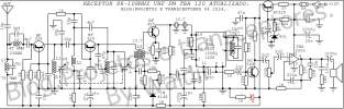

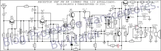

TR1, osilatör ve mikser TR2 olarak PNP BF 324 transistörlerimiz bulunmaktadır. Brezilya şemasında anten yükselteci Q1, osilatör ve mikser Q2 olarak NPN transistörler BF 494'e sahibiz, buna ek olarak bobin T1'den sonra anten filtresi ve 10,7 Mhz seramik filtre var, bu yüzden daha iyi seçiciliğe sahip olacağız, Brezilya şemasının daha iyi ve güncel olduğunu düşünüyorum. Geniş bant IF 10.7 Mhz veya dar bant IF 455Khz konfigürasyonunda CI TBA 120S hakkında daha fazla bilgi edinmek isteyenler için, 2 metrelik VHF bandı için oldukça başarılı bir Telsiz bulunmaktadır. Dar bant konfigürasyonunun yalnızca haberleşme alıcı-vericileri için uygun olduğunu, ticari FM müzik bandı için uygun olmadığını hatırlatmakta fayda var.
Orijinal şemayı TDA 2003 ile daha fazla ses gücü, daha iyi hassasiyet ve seçicilik için güncelledim. Yazarın orijinal içeriğinden sapmadan, her bir şemayı ortaya çıktığı şekliyle görelim. Bu alıcının prototipinin fotoğraflarını blogumuzda inceleyebilir böylece indüktörleri yaparken kendinize yol gösterebilirsiniz.
Şema 1 - Orijinal, ancak 300mW transistörlü ses amplifikatöründe güncellendi.
Diyagram 2- Daha yüksek ses gücü TDA 2003 5W ile güncellendi.
Şema 3- L4'ten sonraki IF kanalını NPN transistör BF 495 ile yükselterek güncelliyoruz ve 10.7 Mhz filtre ile geçiş bandını daraltıyoruz.
Şema 4- L4'ten sonra transistörle yükseltilen IF kanalının frekansında rezonans yapan filtrelerle ve daha iyi seçicilik için iki adet 10.7 MHz filtreyle anten girişini güncelledik.
Şema 5- Anten girişini güncelledik ve TBA 120 pin 8'in ses çıkışıyla kontrol edilen PNP transistör BF 451 ile bağımsız bir yerel osilatör, daha iyi seçicilik için iki adet 10.7 Mhz filtre ile IF kanalı ekledik.
Arkadaşlar, 5. şema daha iyi ve basittir, eğer 88 ila 108 Mhz arasında iyi bir FM müzik alıcısı istiyorsanız, ayarlaması stabildir, harici antenle harika bir alıma sahiptir ve FM frekansında rezonansa girer, harika bir seçiciliğe sahiptir, seçiciliğin ne olduğunu bilmeyenler için, seçicilik her istasyonun kendi iletim frekanslarına tam olarak ayarlanmasıdır ve bu harmoniklere veya girişimlere sahip değildir, Örn: bir istasyonun daha zayıf olanı aşırı modüle etmesi, yani eski çağlardan kalma bir alıcıdır, çünkü günümüzde sadece kötü alım ve seçicilik alıcıları vardır. Yani eğer hala istiyorsanız IC CA 1310E ile bir stereo dekoder monte edip, diğerini de ses potansiyometresi çıkışına bağlayıp, TDA 2003 ile iki tane aynı amfiyi monte edip, böylece kaliteli müzik dinlemek için güçlü ve stereo bir sese sahip olabilirsiniz.
