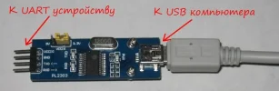

Bir PC'ye bağlanmak için PL2303, FT232 çipi veya benzeri üzerinde hazır bir USB-COM port adaptörü kullanılır, asıl mesele RX, TX, DTR, +5 v, GND çıkışlarının olmasıdır. Tek sorun şudur: pic16f628'i özel bellenimle flaş etmek, böylece programlayıcı sağlanan yazılımla çalışır.
