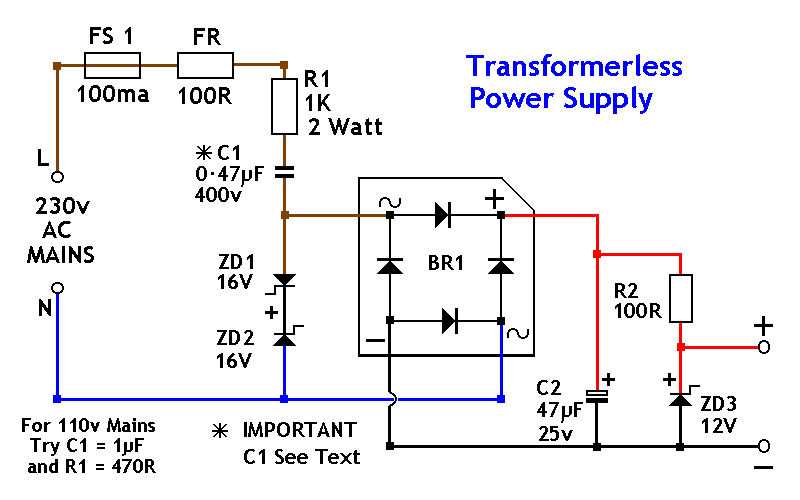

Trafosuz 220 voltu 12 volta çeviren devre şeması
Trafosuz 220 voltu 12 volta çeviren devre şeması devre 220v üzerinde çalıştığından yapımı sırasında çok dikkatli olmalısınız

Trafosuz 220 voltu 12 volta çeviren devre şeması konulu devre şemasında FS 1 nedir.
kondansatörlerin özellikleri nedir.
elektrolikit mi yada özelliği nedir yardımcı olabilir misiniz.
köprü diyotun BR1 sanırım ama malzeme kodu var mıdır?
malzeme listesi gibi bilgi varsa devreyi kurmak istiyorum.

FS1 devrede zaten yazılı 100ma sigorta malzemelerin özellikleri üzerinde yazılı ve piyasada hepsini bulabilirsiniz köprü diyor ise 220v dayanıklı olması yeterli olacaktır.
