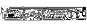

Hocam iyi günler bu devreyi yapmış olduğumuz amplifikatör devresine mi montaj yapıyoruz. Bu devre iyimidir bundan daha iyi fazla bütçe çıkarmayan devre varmıdır acaba. Bu devreyi TDA2030 yada TDA7384 ile kullanabilir miyim?
TDA2030, TDA7384 her iki entegre için kullanabilirsiniz amplifikatör girişine bağlamanız yeterli olacaktır.
Hocam bu devrede üstte güç girişinin olduğu yere orta bacağa ne bağlayacağız. + - nin ortasına.
Sıfır ucu ,gnd ,şase diyebiliriz yani tda 2030 vardı trafodan 3 kablo geliyordu biri ortak uçtu bu uç o ortak uç demektir. Devre simetri besleme ile tasarlanmıştır.
Devre üzerinden mi besleyeceğim hocam bu devreyi? Birkaç malzemem kaldı lehimlenecek test edeceğim sonra.
Birde 2u2 2.2uF luk kutupsuz kondansatör mü oluyor hocam kutuplu var elimde yanlış almışım sanırım. Onları devrede kullanabilir miyim?
