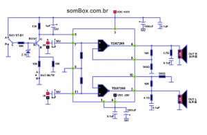

Tda 7265 ile entegre 50 watt amplifikatör devresi

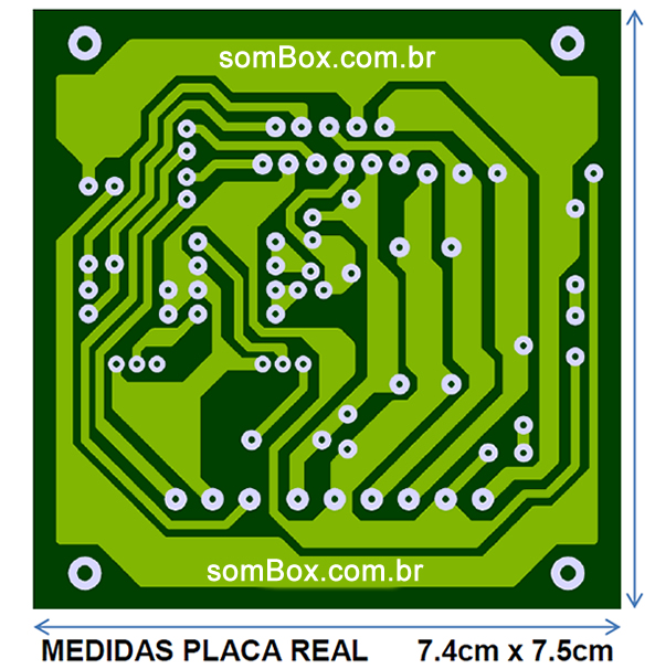

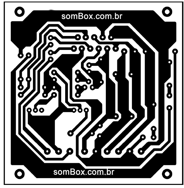

Layout da placa de circuito impresso com o tamanho de 7,5 cm x 7,5 cm

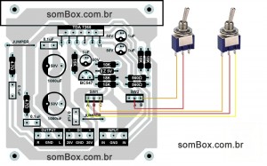

Esquema de ligações das chaves de ESTEREO/MONO e MUTE
    34,3 KB · Görüntüleme: 18

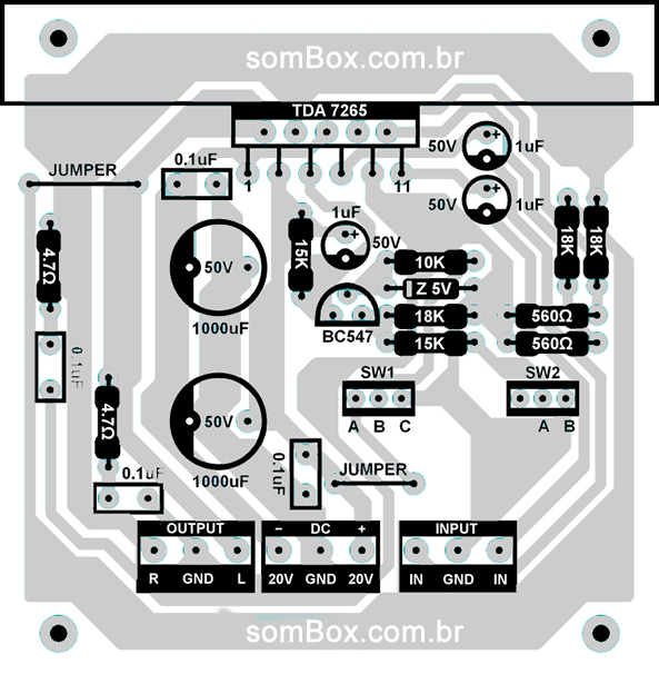

    41,8 KB · Görüntüleme: 17
    31,3 KB · Görüntüleme: 18
