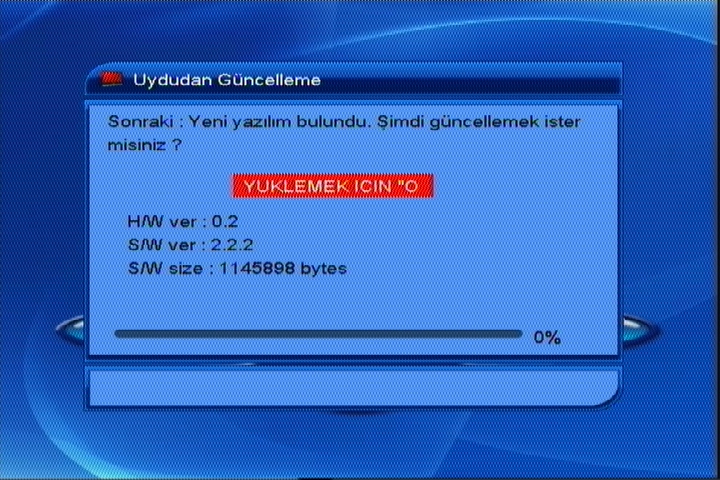

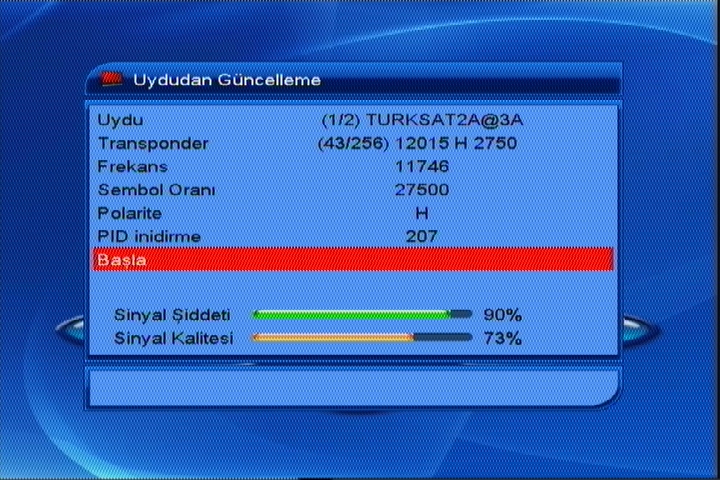

Taplin-wodex-Digibox-Prozeg-wood-Tekniksat ota güncelleme frekansı 11746 H 27500 PID İndirme :207
Konusu 'Cihansat Ürünleri Ve Tanıtımı' forumundadır ve guclusat tarafından 19 Haziran 2009 başlatılmıştır.
    11.206
    63
    Olarak Ayarlayınız Aksi Takirde Ota Güncelleme Çalışmayacaktır Güncelleme Yaptıktan Sonra Tekrar yukardaki Frekansları Girmanize Gerek Yoktur

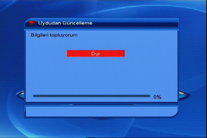

    yapıyorum ama bilgileri toplayamadım diyor
  3. uydudoktoru
    2.144
    eski yazılım olduğundan kaynaklanan bir durumdur forumda hangi cihaz modelını kullanıyorsanız en son yazılımları upload edilmiştir once yazılım yükleyiniz usb den yada yukleyıcıden fark etmez ve tekrar deneyiniz çalıştığını göreceksiniz
