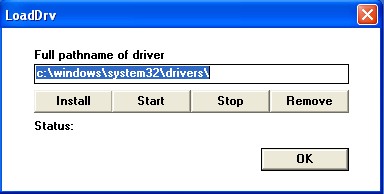

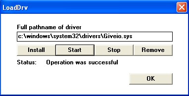

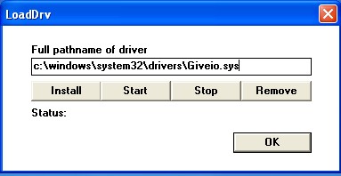

Driver Kurulumu
Driver Kurulumu Nasıl Yapılır Aşağıda resimli olarak anlatımını sunuyorum resimleri takip ediniz driver kurulmadan jtag programı ıle jtag yazılımını yükleyemezsınız

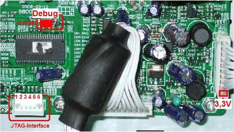

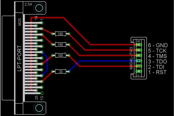

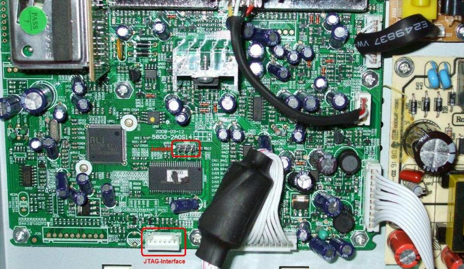

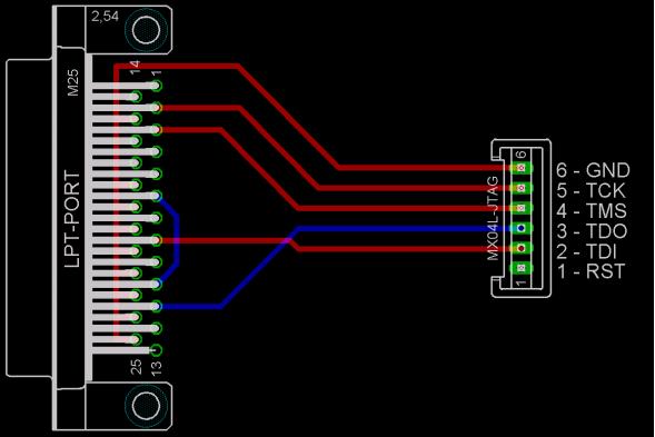

Ali 3329C Jtag uygulaması için bir kaç önemli not
Ali 3329C Jtag uygulaması için bir kaç önemli not eklemek istiyorum.Driver kurulmadan jtag yüklemek için kullandığımız program çalışmayacaktır.AÖnce driveri kurmanız gerekmektedir.
Jtag programı üzerinde ise önemli bir kaç ayrıntıya dikkat etmemiz gerekmektedir.resim üzerinde bu önemli noktaları işaretleyeceğim.
Ali 3329C Jtag uygulaması nasıl yapılacak word uygulamasında hazırladığım resimli açıklamalar
Ali 3329C Jtag uygulaması nasıl yapılacak word uygulamasında hazırladığım resimli açıklamalar ekteki dosya içinde yer almaktadır.jtag uygulamasını uygulamadan önce muhahkak okuyunuz aksi takdirde jtag uygulamanız çalışmayabilir.
