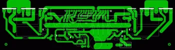

STK4048XI 200W
L1, 10 mm'lik bir çerçeveye sarılır ve 18 tur olacak.
İki kutuplu 55 V besleme ve 8 ohm yük ile 150 watt güç ve 4 ohm 200 watt elde edilmiştir, Ve bu sadece bir kanal, 4 ohm'da 400 W'lık iki kanal,% 0.007'den fazla olmayan bir harmonik katsayısı ve 20 Hz - 50 kHz frekans bandı.
STK4048/STK4050, G sınıfı 400W
Bu amplifikatör + -70V ile çalıştırılabilir, ancak o zaman artık G sınıfı olacaktır ... G sınıfının özü tam olarak çok seviyeli güçte yatar. Bu şemada, STK bir "sürücü" olarak kullanılır, yani. voltaj yükseltici, çıkış transistörlerini sürmede kullanılır.
