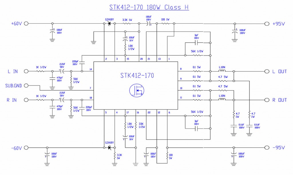

ESQUEMA:

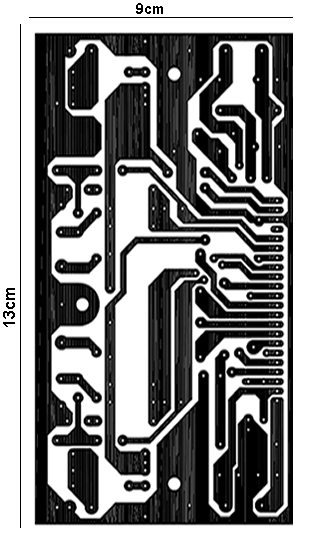

PLACA DE CIRCUITO IMPRESSO:

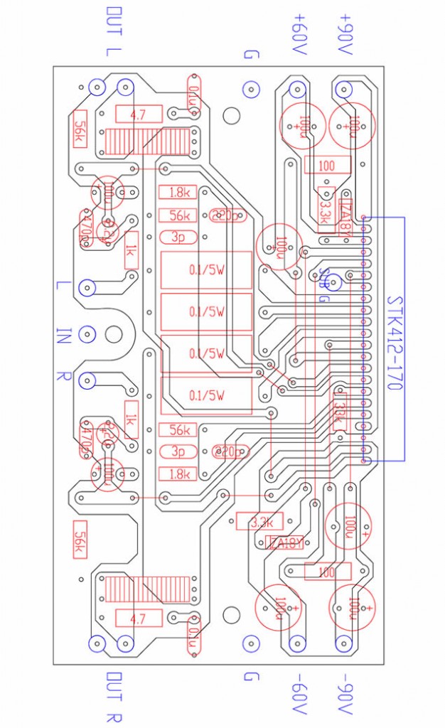

IMAGEM COM LOCALIZAÇÃO DOS COMPONENTES:
Para montar observe que o circuito precisa de duas fontes simétricas, uma de +- 90V e outra de +-60 V, é a única
dificuldade desta montagem.
