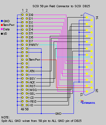

SCSI adaptörü çoğu zaman bunlar ihtiyaçtan doğan el sanatları olup günlük kullanıma yönelik değildir. Özellikle çeşitli adaptörlerin satın alınabilmesi mümkün bile değil.
Şekil 1 - 50 pinden 25 pine SCSI adaptörü

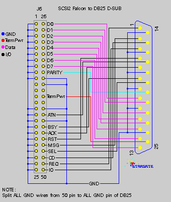

SCSI2'den DB25'e adaptör

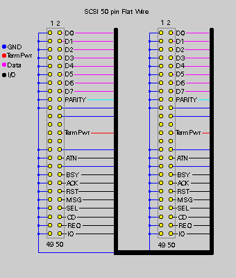

50-pin SCSI düz kablo
