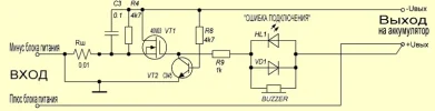

Alan etkili transistördeki ters kutup koruma devresine daha yakından bakalım. Alan etkili transistördeki voltaj kaybı minimum düzeydedir ve yanıt süresi 1 μs'den fazla değildir.
Şema bu şekilde çalışıyor. Doğru bağlandığında alan etkili transistör açılır ve akımın tamamı devrenin çıkışına akar. Kısa devre, aşırı yük veya kutup değişimi durumunda şönt ve alan etkili transistördeki voltaj düşüşü, düşük güçlü iki kutuplu bir transistörü tetiklemek için yeterlidir. Transistör ateşlendiğinde FET'in kapısını toprağa kısa devre yaparak tamamen kapatır.
Düşük güçlü bir transistörün açık bağlantısı sayesinde LED'e güç sağlanır. LED'e paralel olarak, ses göstergesi için bir zili bir jeneratöre bağlayabilirsiniz.
Koruma tetiklendiğinde alan etkili transistör ısınmaz, kısa devre giderilene kadar devre oldukça uzun süre bu durumda kalabilir. Koruma çalışma akımı şönt direncine bağlıdır.
Şönt olarak iki adet 0,1 Ohm direnç kullanır; 5 W (bu değerlerle koruma 11-12 A akımda tetiklenir ). Dilerseniz panoya bağımsız olarak jeneratörlü bir buzzer ekleyebilir veya olduğu gibi bırakabilirsiniz.
