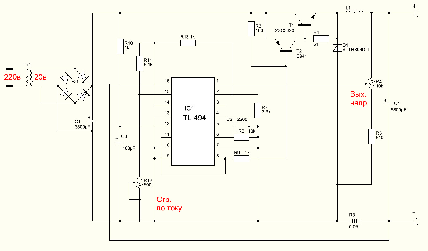

TL 494 denetleyici PWM'ye dayalı bir şarj cihazı Bu cihazın voltaj ve akım düzenlemesi var. Maksimum voltaj 20V, akım 8A. 1,3 - 20 V gerilim, 0,15 - 8A akım için ayar limitleri. Bu, neredeyse tüm pilleri şarj etmek ve bir güç kaynağı olarak kullanmak için fazlasıyla yeterli. Transformatör, çalışmayan bir 800 VA UPS'den kullanıldı, ancak transformatörün çıkışında 20 volt elde etmek için sekonder sargıda 2,5 mm çapında bir tel ile 12 tur sarmak zorunda kaldım. Standartta, uç terminaller arasında bir orta noktaya sahip böyle bir transformatör, çıkışta yaklaşık 14v üretir. Böyle bir transformatörün mevcut marjı oldukça büyüktür, yaklaşık 15 A.

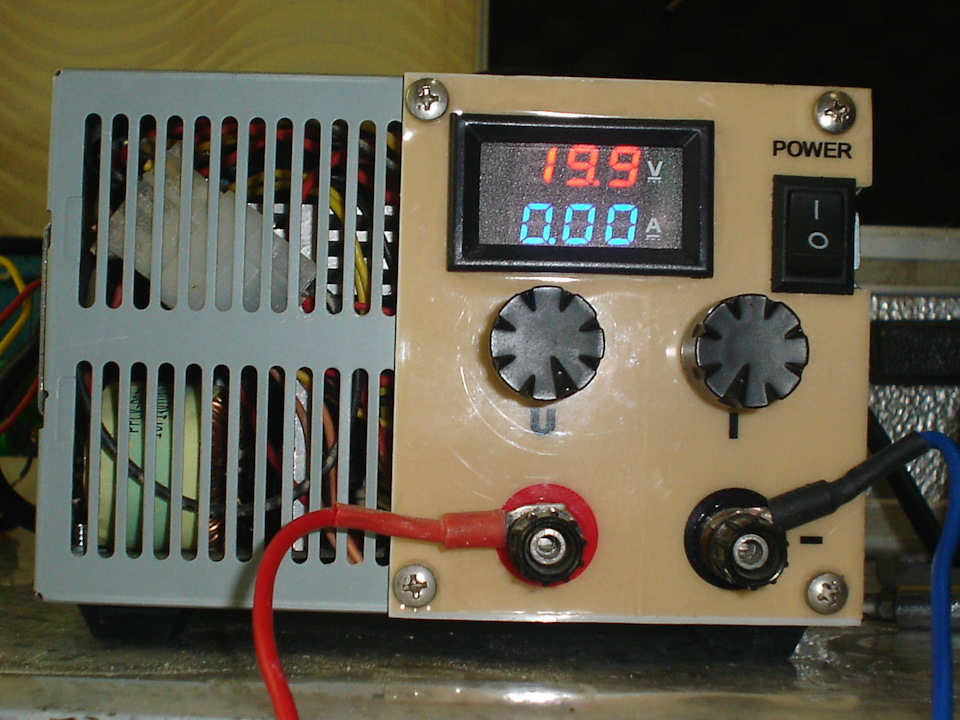

Soğutma fanı ve voltmetrenin gücünü transformatörün ek sargısından (üzerinde yaklaşık 17 volt) yarım dalga doğrultucu kullanarak aldım, bu yüzden düzeltmeden sonra 11 volt olduğu ortaya çıktı.
