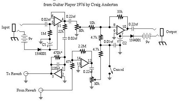

Center Reverb, klasik bir efekt döngüsüdür. Cihaz bir elektro gitar bağlamak için bir girişe, bir yankıya sinyal beslemek için bir çıkışa ("gönder"), bir yankıdan işlenmiş bir sinyali bağlamak için bir girişe ("dönüş"), gönderilen sinyal için bir seviye kontrolüne sahiptir. bir elektro gitarın doğrudan kuru sinyali için yankı ve seviye kontrolü. Aslında bu cihaz, bir dış efektle işlenen aynı sinyali bir elektro gitarın sesine karıştırmanıza izin veren küçük bir mikserdir, bu arada, bir yankı olması gerekmez. Devre, TL064 gibi tek bir dörtlü işlemsel yükselteç üzerine monte edilmiştir. Bu devre ayrı bir cihaz olarak kullanılabilir veya tasarlanmış bir gitar amfisinin bir parçası olarak bir gönder-dönüş devresi - Fx Loop olarak kullanılabilir.
